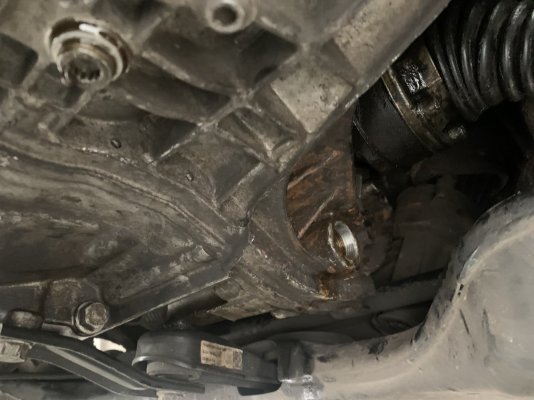

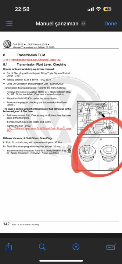

Merhabalar
Şanzıman yağını değiştirmeyi planlıyorum fakat vidaların türünü öğrenemedim. Bilenler yardımcı olursa çok sevirim.
    368.7 KB · Görüntüleme: 105
Hala cevabını arıyorum bilen varsa çok sevinirim

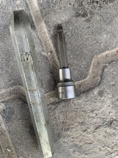

Birisi m6 yıldız alyan diye biliyorum
Altı köşeli olanı da bijonu ters takarak 17 açık ağız anahtarla söküyorsun
Yarın ben de şanzıman yağı değiştirmeyi düşünüyorum bakıp ona göre net bir şekilde yazarım

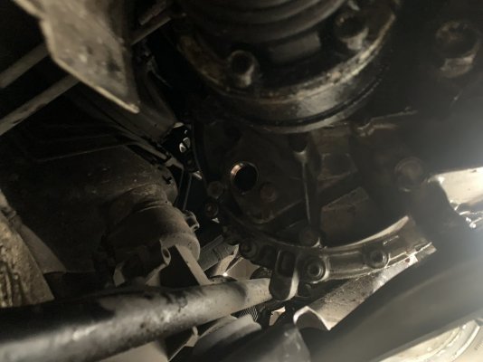

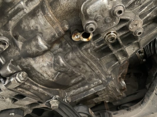

Şanzıman yağını değiştirmek için m8 yıldız alyan 17 altıgen alyan yeterli bulabilirsen 17 lokma alyan olandan al zor sökülüyor doldurma tapasının olduğu yer zor bir yerde

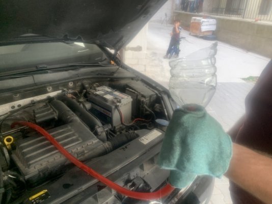

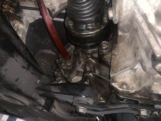

Bu şekilde de doldurduk
Doldururken bir yandan da tekeri çevirmeniz gerekiyor
Hocam değerli bilgileriniz için teşekkürler. Parçaları sipariş verdim ben de önümüzdeki hafta değişim yapacağım. Farklı bir durum olursa bilgilendiririm.
17mm uzun alyan sipariş ettim inşallah iş görür m8 için elimdeki aletleri bir kurcalayacağım olması lazım.
