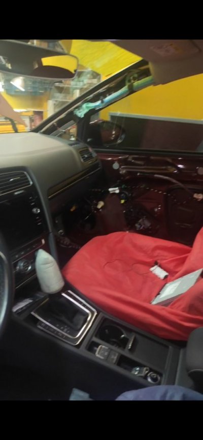

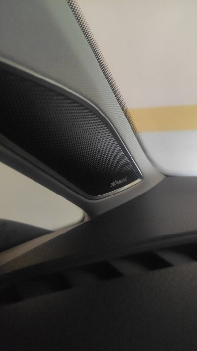

Herkese merhabalar,
Forumda bu konu ile başlık bulamadım ve merak edenler için yorumlarımı paylaşmak istedim.
Öncelikle Ender elektronik ve Selahattin ustanın ellerine sağlık, mükemmel bir işçilik ve emek harcadılar. Özellikle yalıtım sonrası hiç bir şekilde kapı ya da başka trim sesi gelmiyor.

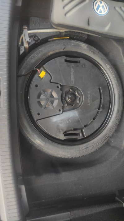

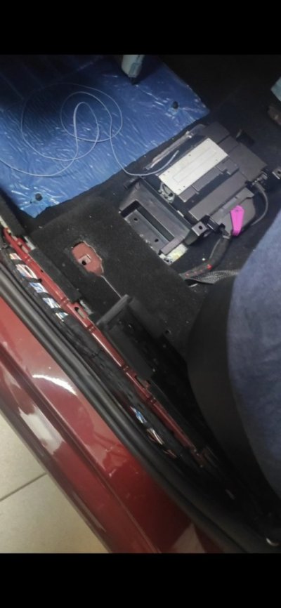

Sistem genel bilgileri 4 tweeter (20w adet), 4 mid kapı hoparlörü (2ohm), 2 kanallı stepne içi subwoofer (2x2ohm) ve 400w alpine amfi+DSP kombosundan oluşuyor.
Amfi lokasyonu sürücü koltuğu altında. Subwoofer da stepne içinde ancak 18"jant olan stepne içine sığıyor. Su an eski stepne yedeğin yedeği durumunda maalesef 😄.
Sonuç olarak aldığım performans ise gayet tatmin edici. Yüksek seste bozulma olmuyor ama aşırı bir yüksek ses beklememek lazım. Benim zaten önceliğim net ses almaktı ve memnun oldum. Aynı fiyata daha tatmin edici bir sistem tabiki yapılabilir ama orijinal fabrika çıkış seçeneği olmasını istedim.
