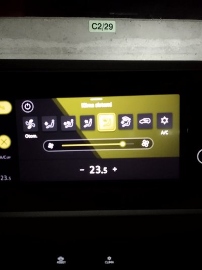

Arkadaşlar merhaba. Yağmurlu havalarda ön cam aşırı şekilde buğu oluyor (tamamen kapanıyor diyebilirim). Havalandırma açınca hiç bir etkisi olmuyor, sadece klima açılınca etki ediyor. Acaba farklı bir ayar mı var?
Eklediğim resimde ki gibi yapınca buğuya hiç bir etki olmuyor. Daha da artıyor.
    59.5 KB · Görüntüleme: 21
Ac daima acik olmasi gerekiyor nemi alıyor
Ac kapali fan maksimum gucte bile olsa bugu cozmeye yetmez
İcerisi disarisi isi farki araçta kac kisi bulunduğu uzerimiz islak binersek daha zor bugu çözülüyor
Teşekkürler cevap için. Eski aracım 308 de sadece fanı açıp cama yönlendirince anında buğu giderdi.
