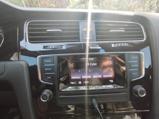

Aracım 2015 1.2 TSI comfortline
Ve Bluetooth olmayan 5g867 kodlu teyp var ve gerçekten aux falan uğraşmak istemiyorum.
Bende 5g869 kodlu çıkma teyp bulup aldım aracıma soketi sök tak şeklinde çalışır mı acaba ?

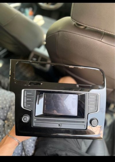

Buda yeni aldığım çıkma Bluetooth olan teyp
Sök tak olarak çalışmaz. Online kodlanması lazım. 2016 zamanlarında online aktivasyonda bluetoothun çalışması işin garanti verilemiyordu, konuşmak lazım.
Bunun dışında ünitenin arkasından tavana mikrofon çekilecek
@RIZA bu ünite geri görüş desteklemez
Bursa'da bu kodlama işini yapan varmı acaba
Boşa almış olabiliriz yani teybi hocam 🫤

Kodlama yaparız ama bluetooth için mikrofonda yok araçta onunda takılması gerekecek özelden mesaj atın görüşürüz isterseniz
Tamamdır hocam teşekkürler mikrofon olursa çok iyi olur eller serbest bende sağda düğmeler direksiyonda şuan kullanılamıyor diyor
