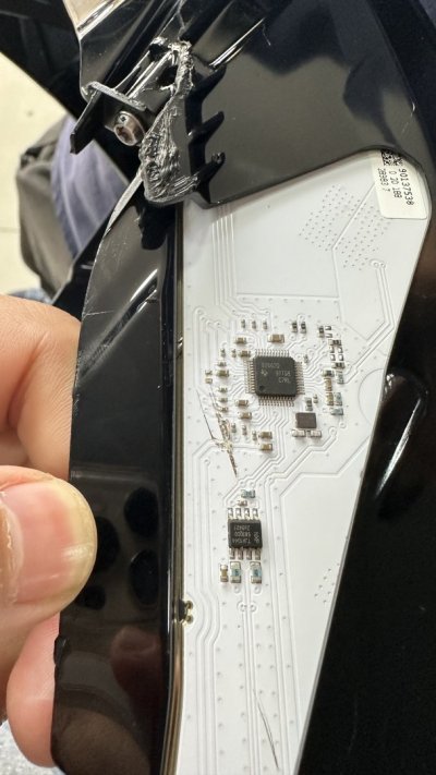

2020 model elegance donanım passat b8.5 aracımın IQ Light özellikli sağ farının yıkmalardan sonra fotoğraftaki şekilde azar azar su damlası aldığını fark ettim:
Sonrasında su almanın ilerlememesi ve farda beyin arızası olmasın diye Ankara’da yorumlarını okuduğum bir farcıda aracın farını camından ayırıp güzelce temizliğini yapması için bıraktım.

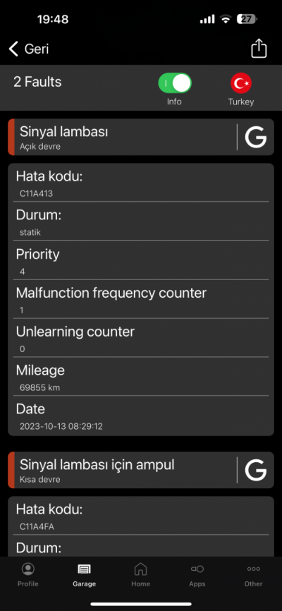

Farcı tüm işlemleri gözümün önümde yaparak camdaki mikro çatlağı bulup onarıp farı kapattıktan sonra farı yerine takmamıza rağmen farı araca taktığımızda gösterge panelinde “ön sağ sinyali kontrol ediniz” uyarısını silemedik. Vagcomda D6 isimli beyinde ön sinyal ampul ve duyu kısa devre hatası veriyor.
Aracın farında uzun,kısa, yukarı aşağı ve matrix özellikleri sorunsuz çalışmasına rağmen kontak açıkken araç sürekli “ön sağ sinyali kontrol ediniz” şeklinde arıza veriyor. Ancak araçta bulunan tüm sinyaller kaymasa da yanıp sönme şekilde çalışıyor.
Sadece araçta kontak kapalıyken dörtlüleri açtığınızda ya da kumandadan aracı açıp kapattığınızda sinyaller kayar sinyal olarak yanarken, kontağı açıp sinyalleri çalıştırdığınızda göstergede arıza lambası yanınca 4 sinyal de kaymadan düz şekilde yanıyor.
Farı açan arkadaş farın içinde hiçbir şekilde kablolamada vs bir şey unutmadığını söyleyip bunun yazılımsal olduğunu söylese de; gösterdiğim oto elektrikçiler odis ile tekrar kodlama yapmaya çalıştılar fakar arızadan dolayı kodlama yapamadılar, sonrasında da sorunun far içinde ya da farın üzerinde bulunan sinyal ve gündüz ledini yöneten beyinden olabileceğini söylüyor.

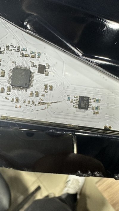

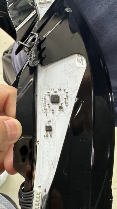

Bunun üzerine farın köşesinde bulunan gündüz ledi ve sinyali çalıştıran led beyninin çıkması ile deneme yapmamıza rağmen göstergede arıza yine gitmiyor. Acaba gündüz farı ve sinyali yöneten küçük beyni değiştirince odisten tekrar kodlama mı yapmamız lazım?

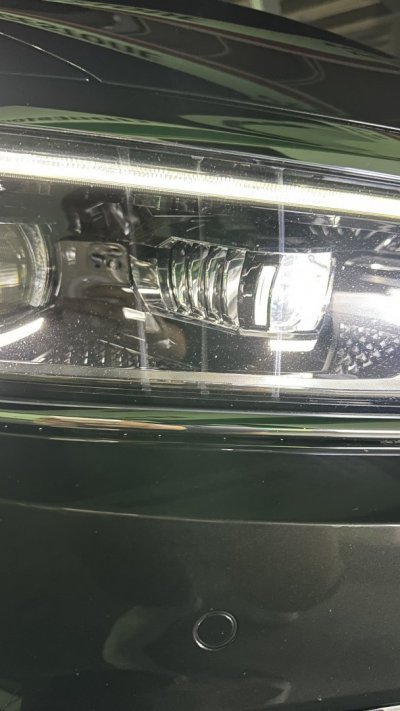

Bir de bugün fark ettim kontak kapalı şekilde sinyaller kayarak yanarken bile işlem yaptığımız farın sinyalin yer aldığı çubuğun bir kısmında turuncu ışık hep yanıyor, yani ortası vs kayarak yanarken en uç kısmında yer alan kısım kaymadan direk yanıp sönüyor.
