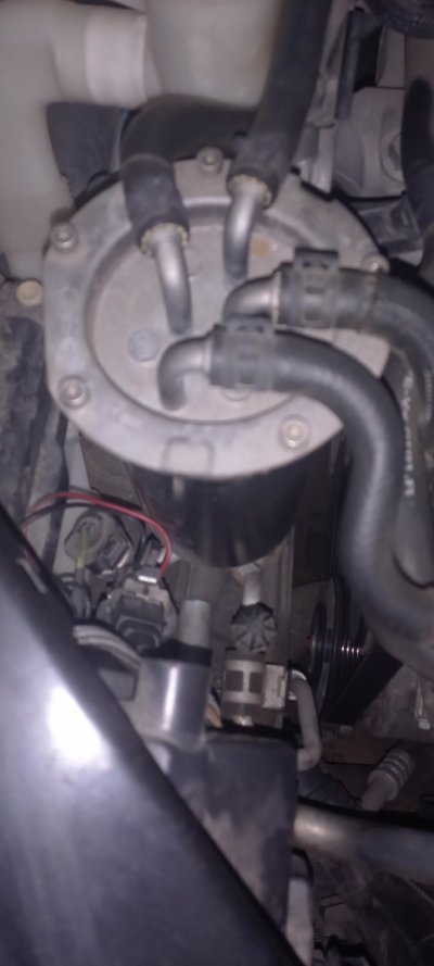

Merhabalar arkadaşlar aracimda ıslık sesine benzer ses var turbodan desem ses stabil geliyor gaza yüklenince artmıyor. Rolantide baya azalıyor kaputu açayım dedim şu malum parça neyse bundan geliyor

Evet 1.6 tdi ses oradan geliyor turbonun oradan felan gelmiyor sesin en çok yoğun olduğu yer
Ne zaman değişmişti mazot filtresi ? (Kaç km,yıl) veya çeyrek deponun altında çok mu kullanıyorsunuz aracı ? Tıkalı olabilir filtre.
Mazot filtresi mi hocam bu yeni aldım aracı bugün duydum sesi
Ses söyle geliyor video bana ait değil ama birebir aynı ses
Video da açılmıyor bugün hersey ters gidiyor arkadaş
parça mazot filtresi,filtreniz tıkalı olabilir.
Bu ses, depodaki mazot pompası sesi gibi geliyor. Onu da bir araştırın.

Yakıt filtresinin ordan geliyor diyerek
Seyirciyi alacakaranlık kusağı alfred hitckok filmlerindeki gibi beyin ilüzyonlarına yönelttiniz. (Katil %99 belliyken şaaak acaba o degilmi yanılsamaları)
Yakıt filtresinde o sesleri çıkarabilecek ne kabiliyet var ne de böyle bir enstrumantal düzenek.

Teşekkürler sadece rolantide anlamadim birine gaza bastirdim ilk kez turbolu araç kullaniyorum
Evet arkadaşlar ses turbo dan değil triger de bulunan ufak bir bilyadan geliyormuş turbo sesi ile aynı neredeyse sorun çözüldü.
