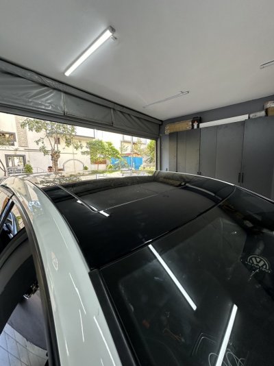

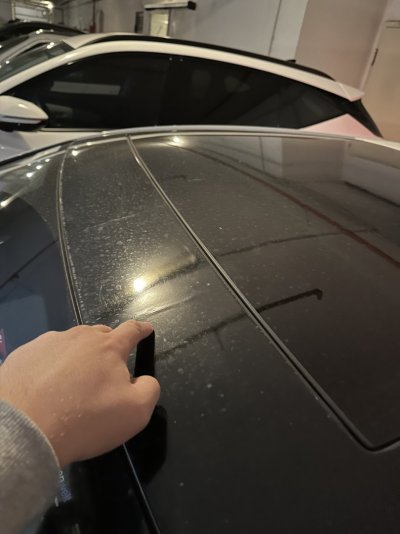

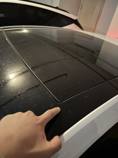

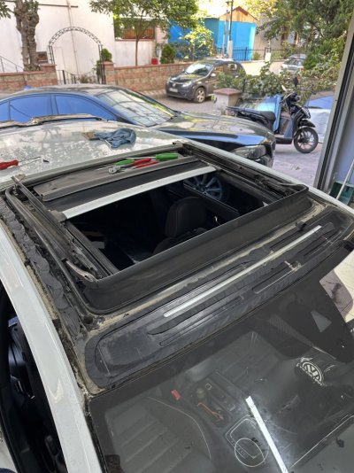

VW Golf 2015 1.2TSI aracımın Sunroof Mikası çatlaktı.
Golf,Leon,Passat vs tarzı VAG grubu araçlarda oldukça fazla kez çatlayan Sunroof Mikası(Plastiği) su alma hassasiyeti olan herkesin değiştirmesi gereken bir malzeme.
-Serviste güncel olarak 22.900₺(malzeme) fiyatı çıkartılmaktadır.
-Sarı Sitede servisten alan bir arkadaştan 9.000₺’ye aldım Konya’dan İstanbul’a getirttim İstanbul’da da Ahmet Oto Cam Kartal’da montajını yaptırdım.
Yapılmadan önceki fotoğrafını da ekliyorum gerçekten güzel bir işçilikle yapıldı.
Değiştirmeyenlere değiştirmelerini tavsiye ediyorum zira zamanla alt tabandan içeri su alması mümkün…

Tavanın kaderi değişmiş hocam :) tamirini yaptığını söyleyen yerler de var ama videodan bakınca yanıltıcı oluyor
başıma gelmesinden en çok korktuğum olay.Gerçekten uyguna çözmüşsünüz,hayırlı olsun.Umarım bu sorunu tekrar yaşamazsınız
Maalesef hocam kimse risk almak istemiyor çok nadir düzgün ustalar var çok şükür öyle bir ustaya denk geldim bende umarım sizin başınıza gelmez
Güzel temenniniz için teşekkürler hocam,maalesef kronik bir problem umut ediyorum ki tekrarlamaz ve de sizin başınıza da gelmez…
