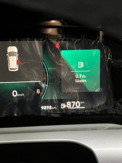

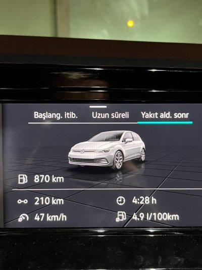

Arkadaşlar merhaba,
Bir kaç gün önce depoyu doldurdum (menzil 750 km gösteriyordu) o günden bu güne de 210 km yol yapmışım ancak yakıt göstergesi 1 milim kıpırdamadığı gibi menzilde 10'ar 10'ar artıyor.
Normalde menzil artsa da tüketim olduğu için yakıt göstergesinde düşüş olurdu.
Sizce sorun nedir ? benim aklıma ilk gelen depodaki şamandıranın takılmış olabileceği. Ancak nasıl teyit ederim nasıl çözerim bilmiyorum o yüzden kıymetli bilgilerinize ihtiyacım var
Görselleri aşağıya bıraktım

Benim aracımda da böyle durum oldu bir iki kez. Ben şöyle düşündüm: yakıt alınca son kullanım verisine göre ne kadar yol gidileceğini gösteriyor( şehir içi kullanım olduysa hemen önce, bu değer düşüyor). Sonra daha sakin kullanım olursa ya da uzun yol kullanımı olursa gidilecek yol km si artıyor. 720 iken değer 760-780 km olduğunu gördüm örneğin.
Bir ek yapacak olursam sizin yol değeri biraz fazla artmış ama resimde görülen yakıt değeri 4.9 olduğu için normal gibi bence.

Hocam düşüncenizde haklısınız ancak bu olaylar gerçekleşirken benzin göstergesinde de düşüş meydana gelirdi 10 lt tüketim yapmışım göstergede düşmemiş. beni şaibeye sokan konu o. yoksa dediklerinizde haklısınız
yazarken aklıma geldi, pompa attıktan sonra doluma devam etmişti o yüzden mi hala düşmedi göstergede. fazla olanı mı yakıyor? ama fazladan 10 lt de alamaz ki. 🤯😫🥴
depo yarıdaydı 860tl.lik yakıt aldı. ancak pompacının fazladan fişeklemesi bu durumu yaşatmış. Bugün biraz gazladım ve lıkır lıkır düşmeye başladı :D
