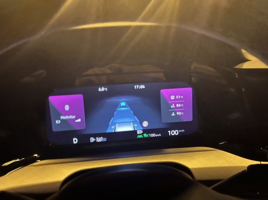

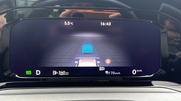

Teşekkürler yapacaklar için malzeme listesi bunlar uzun, zahmetli ve sabır gerekiyor benim tam olarak bitmedi acc montajı çarşamba yada perşembe gibi olacak malzemelerim henüz teslim edilmesi 1 yada 15 sayfada ve impression da yaptığım başlık var orada paylaşmıştım listeyi kısa olarak aşağıya bıraktım ürünlerin temini yapılarak başlanabilir...
Ben genel de fiyat yazmam aldığım zaman ön cam serviste 10bin di şimdi 13bin yani diyelim ben 70bin harcadım ama bir ay sonra 80b gibi o yüzden parça kodlarını yazarım herkes kendi imkanları ile bir şekilde daha araştırarak rakamı oluştrabilir...
kısaca bu işi yapacaklar aşağıda yazılanı bulunca alıp kenara atacak çünkü herşeye %10 zam geldi dolar kuru artıyor...
Burada swapp ücreti net 680€ bununla beraber araçla kapalı olan bütün sistemler açılıyor...
  • Ön cam değişimi ( 5H0845011ALNVB )
  • Şerit takip ( 5WA980653D )
  • Iq light matrix far ( 5H1941059 - 060 )
  • Xenon far beyni x2 ( 992941571 AE )
  • Matrix Modülü ( 5WA907338 )
  • Acc radar ( 5WA907572 )
  • Acc radar amblem ( 5H0853601 )
  • Swapp Lisans (680€)
  • Kablo setleri
  • Montaj
  • İmpression için far seviye sensörü

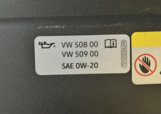

Daha önceki araçta varmıydı hiç dikkat etmedim ama artık hangi yağ konacağı yazıyor...

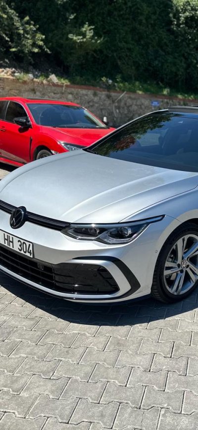

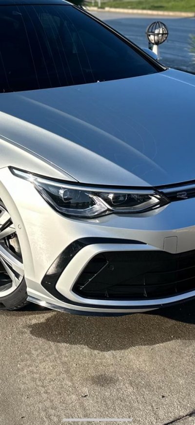

2023 Rline aracımdaki IQ led farları satacağım bilginiz olsun. Farların camında kesinlikle sökme takma çatlak kırık yoktur. ayakları sağlam beyinleri üzerinde komple. isteyen benimle iletişime geçebilir. 05413859220
