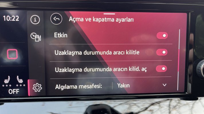

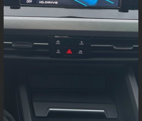

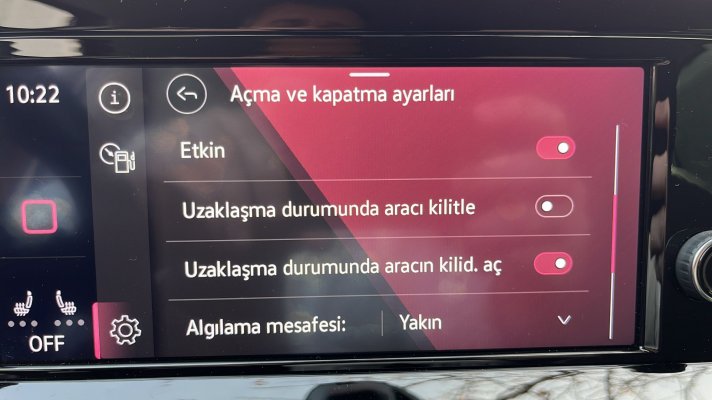

Bu arada bir bilgi paylaşımı yapayım...
Geçen haftalarda uzaklaşırken aracı kilitleme özelliğini olurmu olmazmı diye düşünürken Ender Elektronikte açtırmıştım gayet memnun şekilde kullanıyordum taki bir şeyi fark edene kadar...
Genelde bu menüyü kullanmam lazım olur ise flaşör kullanırım geçen gün lazım oldu kullanacağım bir baktım flaşör çalışmıyor diğer düğmelere bastım onlarda çalışmıyor düşündüm düşündüm neden olabilir diye...
Akabinde Endere geçtim kontrol ettik şaşırdık araç kapama özelliği açılınca flaşörün olduğu düğme devre dışı kalıyor, devreye alınca da kapama özelliği gidiyor...
Arada bir eksiklik var şuan kapama özelliğini devre dışı bıraktık bayramdan sonra bakacağız tabi araştırmaya devam...
