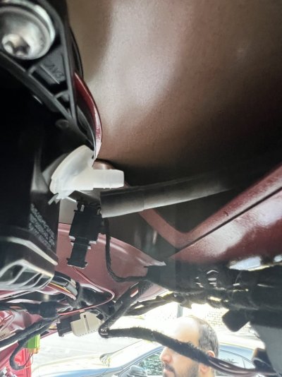

neyse kamerayı discovery pro mib3 göre kodlayamadı kamera görüntüsü küçücük kaldı baktım ekranı sökmüşler ekranın arkasında ender elektronik garanti stickeri var aradılar biz yapamadık nasıl yapalım bana yollayın dedi bende ertesi sabah gittim ender elektronikte işlemi sonlandırdılar telefon açıp söylediler dosya kapandı...
garanti bozulmadı kısaca...
Bu arada beni bilen bilir çok piril adamımdır servis kamerayı taktı ama hiç güvenmedim Ender Elektronik'e gittiğimde öncelikle arka bagaj plastiğinini söktürdüm kameraya bakın dedim ve gördüm ki kameranın su giderini takmamışlar onu da servise raporlu sundular:)
