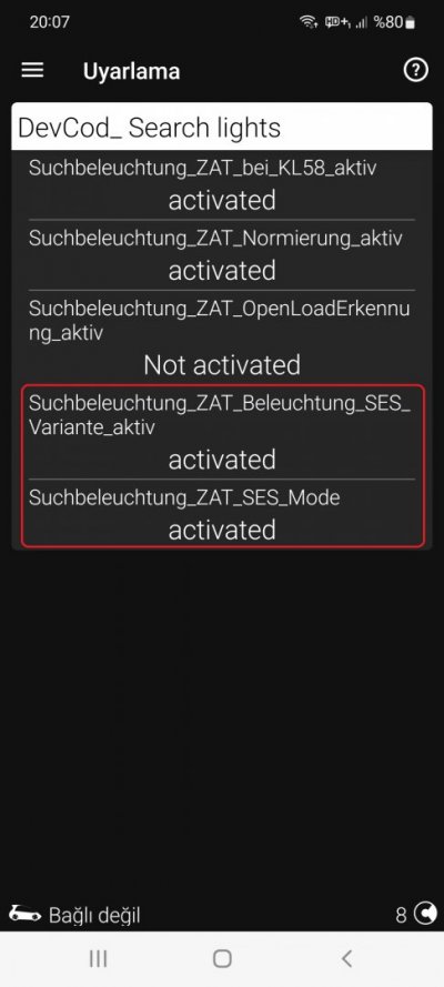

Anahtarsız çalışma ışığının kalp atışı şeklinde yanmasını nasıl yaptınız hocam
