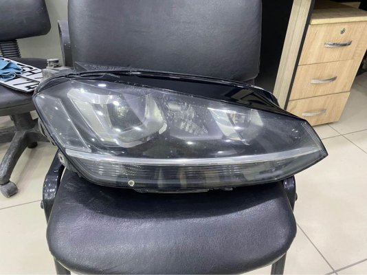

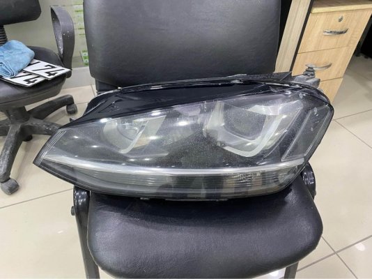

Merhaba arkadaşlar, 2014 midline plus sahibiyim, aşağıdaki farlar benim araca ek gerektirmeden uyar mı ? Bi de bu farlar mercekli mi, LED olarak altta gündüz ledi görüyorum sadece.

Hat çekilmesi ve kodlanması gerekiyor. Farlar mercekli xenon. İç tarafta kalan gündüz farı dışta kalan uzun - kısa far.
Ortalama maliyeti ne tutar ve zor bir iş midir
Farları aldıktan sonra aslında aşırı bir maliyet kalmıyor;
Tampon sökülecek takılacak (0-1000₺, artık her yer kafasına göre fiyat çekiyor. Bana kalırsa kendiniz sökün)
Orjinal fara adaptör tesisat yapılacak veya orjinal tesisatın konektörü kesilip xenon far konektörü çakılacak, kodlanacak (500-1000₺)
Ancak bu şekilde yaparsanız araç muayeneden geçmez.
Eğer muayeneden geçicek şekilde yapmak isterseniz;
AFS Beyni
Gateway
BCM
Komple xenon tesisatı
Arka yükseklik sensörü.
Far yıkama destekli ön tampon, su jetleri, su deposu.
Yukarıdaki parçaların hepsinin değişmesi gerekli mi bilmiyorum ancak aracınıza yakın zamanda başka retrofitler de yapmayı düşünmüyosanız muayeneden geçirecek şekilde yapmak çok pahalıya çıkacaktır. Eliniz yatkın ise adaptör tesisat yaptırın muayeneden muayeneye kendiniz söküp takın.
Belki bu farları muayenden geçirmenin yolu vardır ama orjinali ile birebir yapacağınaza arabyı satıp highline alın daha iyi :)
