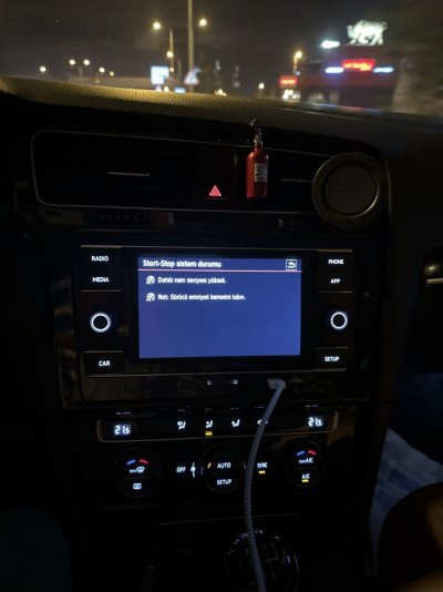

Merhaba kolay gelsin aracımın ekranında bu hatayı alıyorum

@onurhcs görselde ac ışığı görünmüyor. Yani AC aktif mi?
@onurhcs yoldaysanız 2 dk durup havalandırın ve yeniden çalıştırın. Daha sonra klimayı auto tuşuna basarak kullanmayı deneyiniz.

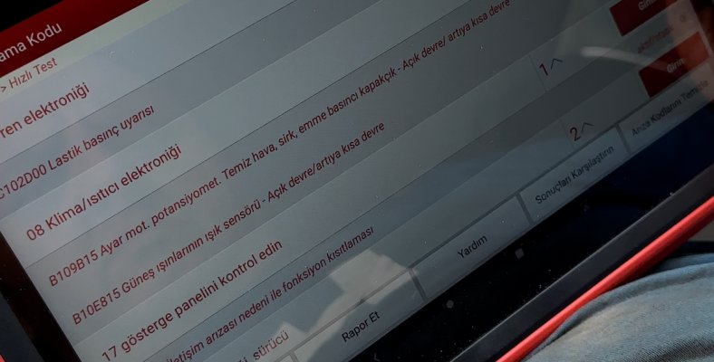

Denedim fakat bu sıkıntı 1 aydır böyle makineye bağladık bu sıkıntı çıkıyor. Sorunu çözmedik.

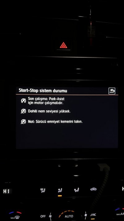

Klimada soğuklukta bir sıkıntı yok gayet güzel soğutuyor sıcaklıktada en sağda sıcaklık çok iyi geliyor genel olarak sıcaklığımda iyi tahminimce arabaya buharlı temizlik yaptırmıştım nem ölçerim bozulmuş olma ihtimalide olabilir sağlam usta arıyorum

arabamda sıcaklık ve soğukluk olumca buharlaşma olmuyor
Olağan bir durum değil o zaman. Buharlı temizlik etki etmiş olabilir. Yaptırdığınız yere bir danışın.

@onurhcs fazla detay bilmiyorum. Sadece temel kullanım sonucunda oluşabilecek pratik çözümlere hakimim. Servisler mutlaka bir yol gösterir. Bilen biri direkt olarak şu sebepten der ve çözer . Ancak servis bununla karşılaşmamışsa biraz korkutabilir.
Bu arada ön camın havalandırma kanallarının ortasında güneş sensörü var. Ona da bir bakın belki ortasında nem görünüyorsa orada da sorun olabilir.
