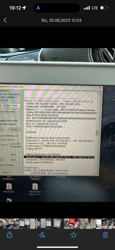

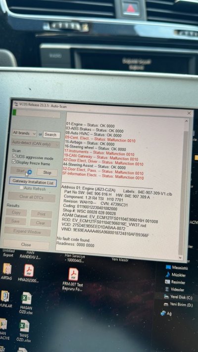

Aldigim hatalar ikinci foto en altta door control module var

Aynayi kapidan kablosu dahil tamamen söküp dener misiniz?
Parametre ile çözülebilir.Montajı yapan tkapı modullerıne ekrar parametre atmasında fayda var ve kalibrasyonu odis ile yapmanız gerekebilir.
