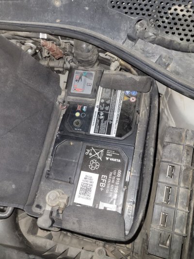

Üzerindeki akü bu arkadaşlar. Acaba bu ilk aküsu müdür?

2018 ocakta bayiden sıfır aldığım aracın aküsü sebang marka efb (+) idi
Tam 2020 kasım da akü mefta oldu (2 yıl 10 ay ediyor rezalet bi yaşam süresi)
O tarihte varta N70 efb akü takıldı
Araç bendekide ( tdi)
Geldik 2023 kasıma sorun problem yok
Efb (+) olayını es gecip
Varta N70 Efb 70 amper akünüzü alıp takacaksınız.
Bu kadar
