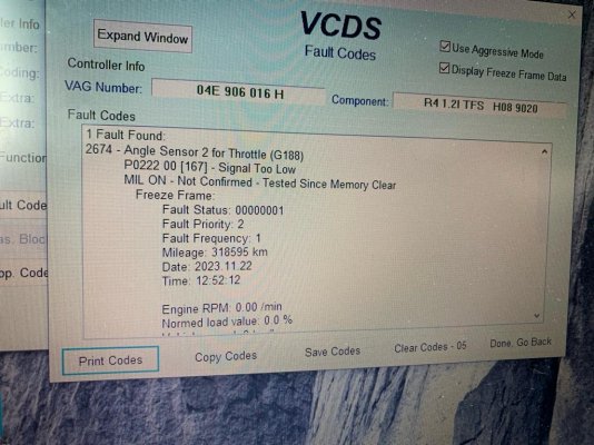

boğaz kelebeği düşük sinyal hatası vermiş. arızayı sildim hemen tekrar geldi ekrana
arıza silinmeyince iyi oluyor arabayı hareket ettirmeden sorunun çözülüp çözülmediğini anlayabiliyorsun

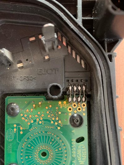

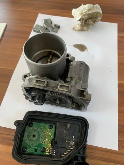

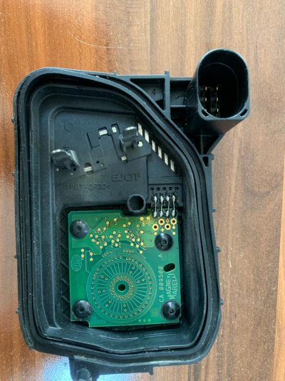

boğaz kelebeklerinin içinde sinyali aktaran ve elektriği ileten tırnaklar var bunu tırnaklı yapmalarının sebebi
elektronik kartın sökülüp yenisiyle değiştirilebilir olması için.
ben bu tırnakları kestim (kesmenden önce foto çekmeyi unutmuşum) onun yerine tel ile lehim yaptım bir daha iletişim hatası olmasın diye
WhatsApp Image 2023-11-22 at 13.39.49 (1).jpegWhatsApp Image 2023-11-22 at 13.39.49 (3).jpegWhatsApp Image 2023-11-22 at 13.39.49 (4).jpeg

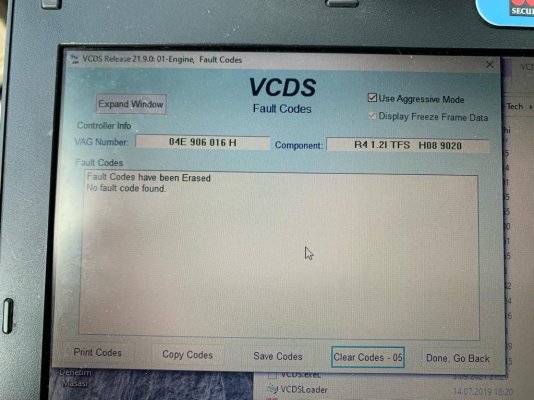

artık arıza kodu vermiyor

Kartın bağlantı uçları mı kırılmıştı? Ben kelebeğin yapıştığını sandım. Motor silindirleri içinde az miktarda da olsa buharlaşan yağ kelebeği yapış yapış yapıyor. O durumda da tekleme ve stop durumu olabiliyor. Boğaz kelebeği temizleme spreyleri ile sökerek ya da çok fazla içeri kaçırmadan temizlenebiliyor. İçeri kaçan temizleme sıvısı sonuçta silindir içinde yamıyor. Kelebek tamamen sökülürse adaptayson gerekebilir. Ben söküp temizledim ve aynı pozisyonda geri taktım, adaptasyon gerekmedi.
bağlantı uçları zamanla gerekli basıncı yapamıyor karta iyi basamadığı zaman iletişim hatası oluyor araba yığılıp kalıyor o zaman da gaz pedalına tepki vermiyor
