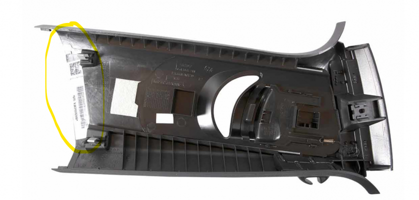

Aynı sesin benzerini zaman zaman hem sağ hem de sol B trim kapamasından duyardım. Hatta emniyet kemeri ayar mandalını aşağı yukarı oynatıp sesi azaltmaya çalışırdım. Sonra tesadüf sağ direk triminin üst kemer takılan yeri bozulup içeri göçünce sağ direk trimi serviste değişmişti. Sesin tamamen kesildiğini gördüm. Eski parçayı incelediğimde eski parçanın iç alt kısmındaki 2-3 cm yüksekliğinde ve yaklaşık 10 cm uzunluğundaki parça numara etiketinin hem kenarları boyunca hemde ortasına gelen yerlerde kabardığını gördüm. Zamanla yerinden kalkan kağıt gövde ile plastik trim arasında kalıp titreşim yapıyor.
Bir zaman sonra yenisi de zırıltı yapmaya başladı. Dikkatle incelediğimde bu beyaz etiketin yaklaşık 1mm gibi aşağıya doğru kaydığını ve görünür olduğunu gördüm. Sonradan bir kartvizit ile kayan yeri yukarı doğru ittirdim ses kesildi.
Siz de eğer uğraşıp B direk trimi açmak isterseniz etiketi tamamen çıkartabilirsiniz.Ekran görüntüsü 2023-11-30 082826.png
