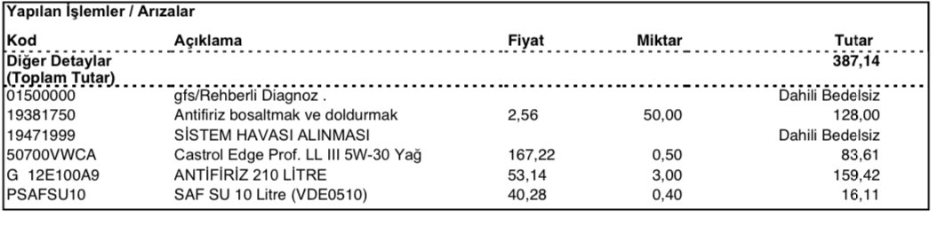

2. Yılın sonunda yeniletmiştim antifirizi. 1.5 tsi için bu antifirizi kullanmış yetkili servis. Koduyla birlikte araştırabilirsiniz. Sanırım 3 lt dolum yapmışlar. Kalanı saf su. %50 karışım diye düşünürsek 6 lt toplam hacmi var soğutma sisteminin

G12e Evo anlamında yani yukarıdaki gibi, G12evo olarak temin edebilirsiniz.
Attığınız ekran görüntüsünde de yazıyor zaten. Vag grubu için konuşuyorum. Çoğunlukla sistem 3 litre antifiriz alır. Sizin araca da 3 litre civarında antifiriz ve 0.4 kg (400 gram civarında) saf su eklenmiş. Antifiriz ve saf su satırlarındaki miktar sütunlarına bakarsanız siz de fark edebilirsiniz bunu. Sisteme Toplamda 3 litre antifiriz ve saf su eklenmiş diyebiliriz. Yani olması gerektiği kadar. Bu arada Ben de bir 1.5 tsı kullanıcısıyım ve 2-3 yılda bir soğutma sistemini saf su ile komple temizletip G12 olarak antifirizini yenilerim.
