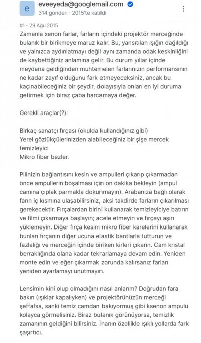

Merhaba arkadaşlar.
Bu konuyla ilgli biraz araştırma yaptım forumda da eski konulara göz attım hatta bizim forumda bir paylaşımda far camı sökülmeden mercek temizliği yapıldığını söyleyen arkadaş olmuş ve bunun nasıl yapıldığını merak edip araştırmaya başladım ve yurt dışi bir forumda bununla ilgili bir yazı buldum çevirisini sizlerle paylaşmak istiyorum acaba aramızda bu uygulamayı tecrube eden var mi?

Hocam viraj aydınlatma olan kısımda bir tel yardımı ile temizleme yapılabiliyor. Fakat komple detaylı bir temizlik sağlanmıyor. Elle doğrudan uygulanan baskı ile yandan teli ileri geri yaparak uygulanan baskı bir olmuyor. Merceğe Xenon ampül deliğinden yapılan bir temizliği kastediyorsanız fikrim yok

Dikkat isteyen bir iş ampulu cikarim oradan ulaşabiliriz ama dediginiz gibi tam anlamiyla bir sonuc alinmayabilir açikçası orninal farlari açtırmakta istemiyorum
Edeceğiniz faydadan ziyade hesapta olmayan zararlar ortaya cikabilir. Mercekte temizlik yapilmadigi surece o cami silmenin cok da bir onemi yok dogrusu
Sökülüp temizlense illaki daha iyi olur ama üzerindeki is,leke kayboldu cam gibi ici gözüküyor artik aksam tecrube ettim ufuk çizgileri daha net ama eskisine nazaran aşıri bir fark yok tabi.ampulleri de degistirmek lazim 2016 model arac hic degismedi

Önemi yok demiyelim de faydasini gordum çünkü.Zarar konusuna gelirsek yek sıkıntı dikkatli olunmaz,hoyrat hareket edilirse gündüz ledi şapkasina zarar verilebilir başka da bir sey olmaz

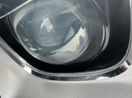

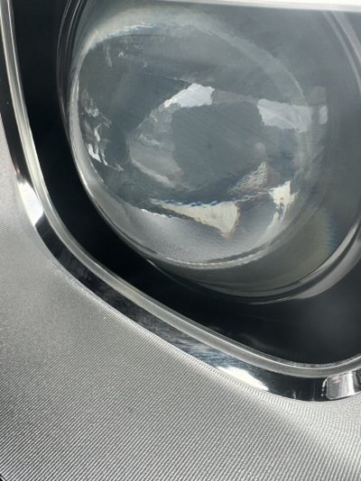

Daha nasil faydasi olur bilemem kapkaraydi bu mercek.illaki iç kisimdan temizlikte cok faydali olacakti ama farı sökmeden aspirin çözüm,keske önceki halini de çekmiş olsaydin

beni araç 2014 model , bende deneyeceğim . merceğin durumu oldukça kötü. cam vasfını yitirmiş neredeyse sisli beyaz bi renge dönüşmüş. eğer içi değilde dışı yüzündense sileyim bakalım ..yanlız ıslak mendil tabaka bırakırmı onu düşündüm, pamuk sarıp alkol gibi bişeylemi silsek..
