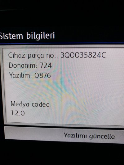

Aracım 2019 Comfortline, araçta APP butonu ya da menüde "App Connect" diye bir sekme bulunmamakta. Acaba aracımda "carplay" özelliğini kullanabilmem için ne yapmam gerekir?
Mevcutta olan ünitenizin kodunu bulup carplay destekleyip desteklemediğine bakmanız lazım, muhtemelen desteklemiyordur. Carplay özelliği olan bir ünite almanız gerekiyor. Bunun yanında eğer aracınızdaki usb portu desteklemiyorsa, carplay destekleyen bir usb portuda de almanız gerekiyor.
O dediğiniz koda nasıl ulaşabilirim peki?
Mrb
Ekran ıcınde ayarlar kısmında sistem bilgisi bulunmakta. Oraya tıklayın
