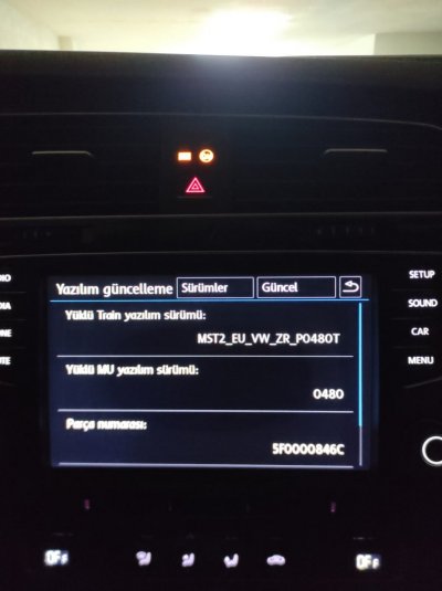

Merhabalar,
2015 Golf 7 Comfortline aracıma ekran + ünite montajını yaptım. Normalde aracımda ünite yoktu torpido gözünü keserek kablo tesisatını çektim. ilk testlerde herşey normal geldi. Montajı bitirdikten sonra sesin normal olmadığını fark ettim. Ön 2 hoparlörden ses gelmiyor. Menüden balance yaptığımda sadece ön iki tweeterlarda ses geliyor. Arkalarda normal ses geliyor fakat sağ sol yaptığımda ise ters çalışıyor yani sağ yapınca sol, sol yapınca sağ arka hoparlörden ses geliyor.
Ünite Seat dan dönüşüm VW yapılma 5F0000846C - MST2_EU_VW_ZR_P0480T yazılımı yüklü.

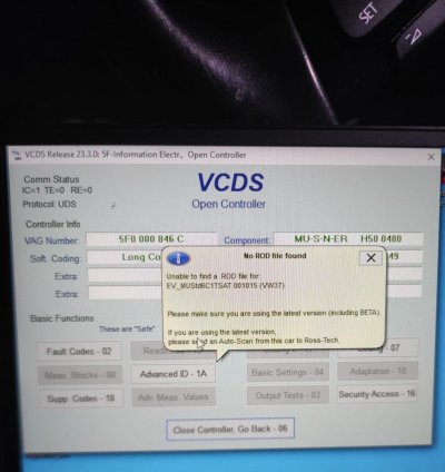

Diğer bir konu araca VCDS ile bağlandığımda üniteye giremiyorum. Resimlerini ekledim.
NOT: Eski 5" cihazı bağladığımda bir problem yok. Ses normal VCDS ile erişim var.
Konu ile ilgili yorum ve yardımlarınızı bekliyorum.
