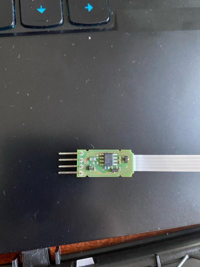

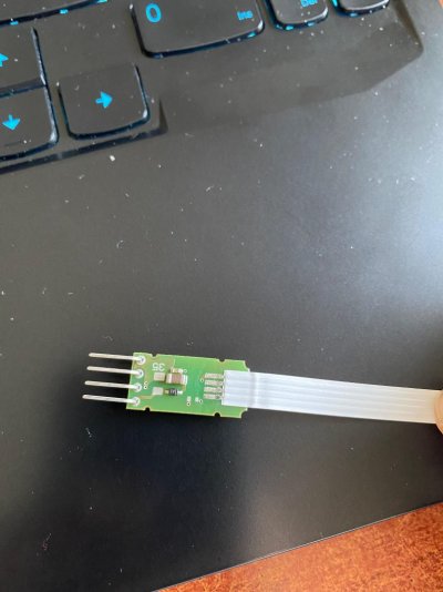

İlk aşama olarak tesistat yaptım fakat karşılık olacak soket zamanında gelmedi, geçici olarak 3d printer'dan bir çıktı aldım gayet güzel oldu, kabloya çakılacak pinleri elimdekiler uyar düşüncesi ile almamıştım, elimdekiler çok iyi temas etmiyor biraz oynama ile taktim ama olması gereken parçayı sipariş verdim gelince değiştiricem.
Ekli dosyayı görüntüle 71580Ekli dosyayı görüntüle 71581Ekli dosyayı görüntüle 71584

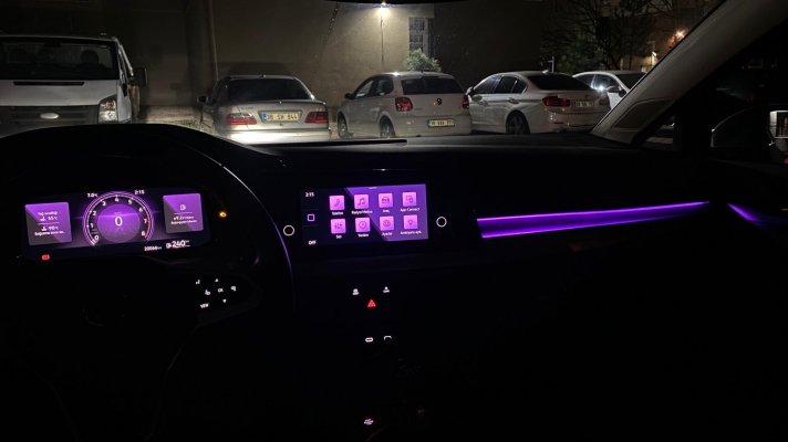

Retrofit tamamlandı...gece gece yapılan kodlama başarılı oluyormuş:)

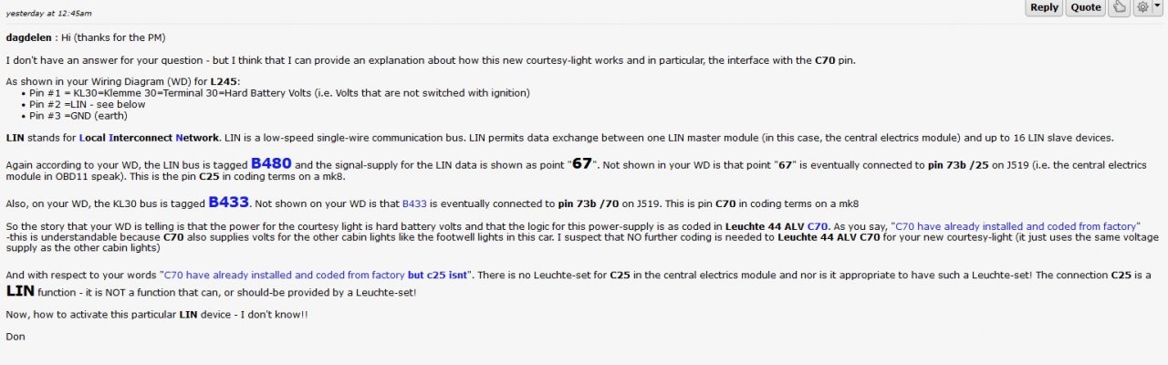

Obdeleven forumunun admini ile konuştum, aslında bu sorun ile daha önce karşılaşmadığını dolayısıyla sorumun cevabını bilmediğini söyledi fakat c70 ve c25 pinlerinin ne olduğunu, genel olarak vw alt yapısını ve c25 pininin amacını yani LIN sistemini kısaca özetledi...böylece eksik taşlar yerine oturdu.
@yavuzbattal yavuz abiden aldığım life paket yedeği ile gereken kodları bulmuş oldum.
gerekli kodlamalar...

İlk bakışta bir sorun yok gibi duruyor gayet güzel çalışıyor lakin aracı kitlerken bir şey farkettim, kontağı kapatıp araçtan indikten sonra aracı kitleyince seçili renk sönüp kırmızı renk yanıyor ve bir süre sonra tamamen kapanıyor. Araç kilidini açarkende aynı durum geçerli, ilk önce sarı tonları yanıp sönüyor sonra en son seçilen renk yanıyor ve öyle kalıyor, olması gerektiği gibi.
Bu ne anlama geliyor bilmiyorum ama anlaşılan o ki bir süre daha araştırmaya devam...

@yukselen_elektronik sorunun neden kaynaklandığını biliyor olabilir çünkü ilk forumda o yapmıştı gayette başarılı idi özelden yaz istersen kendisine...
https://www.golftutkusu.com/topic/19012-golf-8-impression-retrofit-baslangic-keyless-yapildi/page/11

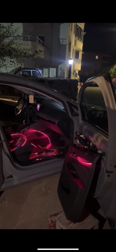

aynen abi kendi aracının doktoru olma yolunda devam, bu ambiyans işini çok sevdim 😅. park sensörü ve kamera tarafına bi giriş yapayım istiyorum. bundan sonra hedef o bakalım...
Benim de kapatırken kırmızıya dönüyor. Sorun yok bence :) sıra kapılarda inşallah :)
Aslında olay kapı modülüne de girmeden şu kart ve içerisindeki yazılım.Bunu bir şekilde yapabilirsek istediğin yere istediğin ambiyansı yaparsın anladığım kadarıyla, lin hattından gelen isteğe cevap veren transreciever modülü galiba bu, sonrası lede renk olarak gidiyor zaten.
WhatsApp Görsel 2023-12-24 saat 12.20.48_af88205d.jpgWhatsApp Görsel 2023-12-24 saat 12.20.48_4b831d22.jpg
