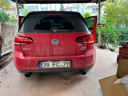

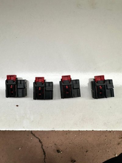

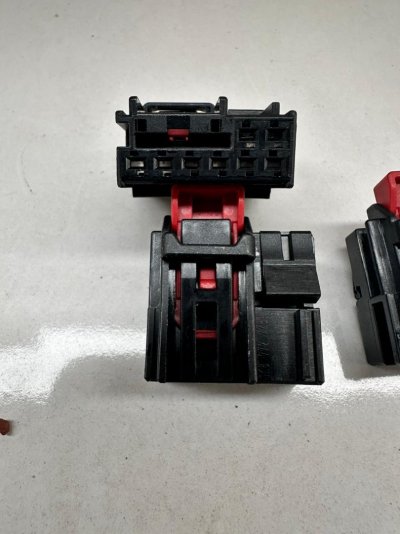

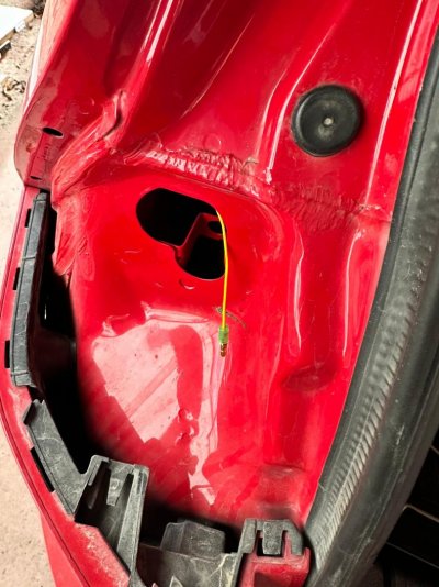

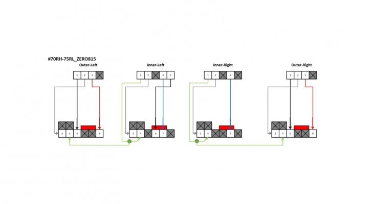

Merhaba arkadaşlar..
daha önce yapan arkadaşlar olmuştu onlardan da ilham alarak stopları değiştirme kararı aldım.
bu retfofitte tek sıkıntı soket temin etme olayıydı. onu da çinli amcaların sitesinden çözdük. stopları ikinci el olarak aldım.
eli yatkın olan için aşamalar çok basit. sizi tek yoracak olan ekstra kablo çekme olayı. önceki stoplarım kayan ledli olduğu için daha önceden kablo çekme işini yapmıştım mevcuttaki kabloyu kullanarak işlemi bitirdim.

Güzel olmuş güle güle kullan, soketler için link paylaşabilirmisin.
