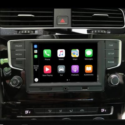

Merhaba arkadaşlar,
Aşağıda fotoğrafı olan multimedyadan var aracımda. Geri görüş kamerası taktırdım yeni fakat geri vitese atınca kamera açılmıyor.
Bulunduğum ilde maalesef bu cihazdan çok anlayan yok. Hatta ilk gittiğimde kamera takılmaz bile dediler direk video girişi yok diye. Ara kablo olduğunu söyleyince taktılar ama maalesef sonuca ulaşamadık.
(Foto temsilidir)
Sizce sorun nerededir?
Kamera kablosuyla gelen tetik mi yanlış yere takılmıştır?
Yoksa kameranın açılabilmesi için ayrıca bir kodlama mı gereklidir?

1. Kodlama yapıldı mı.
2. Geri vitese takınca ekranda bir yazı vs çıkıyor mu
Kodlama yapılmadı.
Geri vitese takınca herhangi bir tepki yok.
Araca bilgisayarla bağlanıp kodlama yapılması gerekiyor.
Kodlama ile açtıktan sonra bağlantılarda hata yoksa görüntü gelecektir.
Sonraki adım;
Geri vitesten çıkınca kamera hemen kapanıyor ve tekrar geri vitese takınca çalışmıyorsa; kameraya gecikme rolesi bağlanmamış demektir. Çünkü bu cihazlarda vitesten çıkınca görüntü ekranda yaklaşık 8-10 sn daha duruyor, yoksa hata verir. Bunun için de kameraya 10 sn civarı güç vermeyi sağlayan gecikme rolesi ekleniyor.
