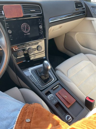

Merhaba, usb nin gücü magsafe için yeterli gelmiyor maalesef. Ben çakmaktıktan 30w çıkış olarak magsafe aparatına takmıştım. 90 derece başlıklı kablolarla görüntü olarakta kötü durmuyordu. Hem de ön gözün sürekli açık kalmasına gerek kalmaz. Fotoğrafını aşağıya ekliyorum;

Çok teşekkürler.

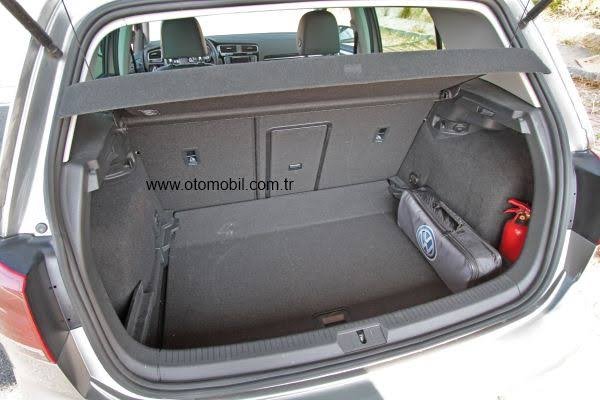

Eğer stepneniz ince stepne ise (tam boy jant-lastik değilse) bagaj zeminini fotoğraftaki gibi bir alt kademeye indirebilirsiniz.
Bagaj zeminini önce yukarı kaldırın, sonra kendinize doğru çekin, diğer ucu aşağı inince ileri doğru itiniz.

Teşekkür ederim bir kontrol edeyim tam boy jant lastikse mecburen stepbeyi kaldıracağız sanırım.

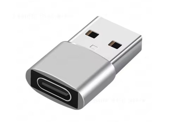

Aracım golf 7.5 usb girişine typ c li telefon kablosu takmak ve car play i kullanmam için bir çevirici varmı dır?

Ceviriciler var hocam

Hocam aracında ki ünite de carpley varsa ve aracında usb carpley icin se neden calismasin
çeviriciler aksilik çıkarıyor veya kullananların yorumlarında çalışmadı diye okuduğum için tereddüteyım. en iyisi alıp denemek sanırım
Yani sonuç olarak yada böyle bir şey alacan daha mantikli

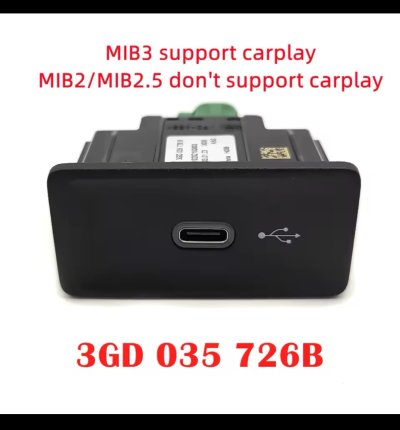

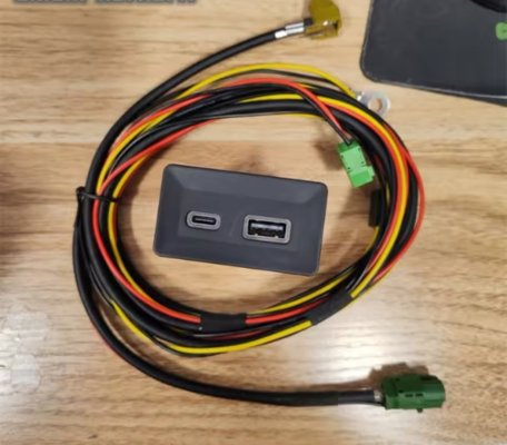

AliExpress'te az önce şunu buldum: €17,79 | 3GD 035 726B 3gd0passat 26b 3GD 035 726 B için Passat B8 CC Arteon varyant B8 Golf varyant tip-c usb anahtarı
