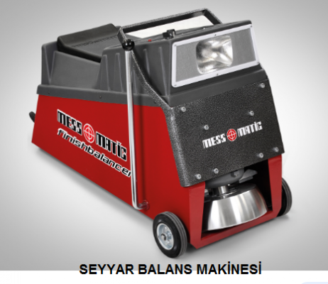

Giderilemeyen balans sorunları yaşadığınızda ;
Lastikleri araçtan sökmeden, seyyar balans makinesi ile ön - arka 4 tekere de araç üzerinde balans ayarı yaptırınız.
Jant ve lastik dışında ağırlık merkezini olumsuz etkileyen ne varsa dengeye gelecektir.
Yine düzelmezse lastiklerde veya jantlarda atıklık vardır.

Lastiklerin söküp balans yapıldığı makineden daha yüksek süratlerde lastik çevirebilir bu seyyar makineler.
Belli bir hız aralığında oluşan titreşim kesinlikle balans ayarının tam tutmamış olmasından kaynaklanır.
Sizin tekerleklerde çok ince bir balans kaçıklığı var gibi.
Kaçıklık ne kadar az olursa, titreşim o kadar yüksek hızda kendini belli eder.

Kullandığınız spacer orijinal kaliteli bir marka değil ise, spacerler arasında milimetrik ölçü veya ağırlık farkı olabilir.
Seyyar balans makinesi ile araç üzerinde balans ayarı yapıldığı için bu dengesizlikleri de giderebilir.

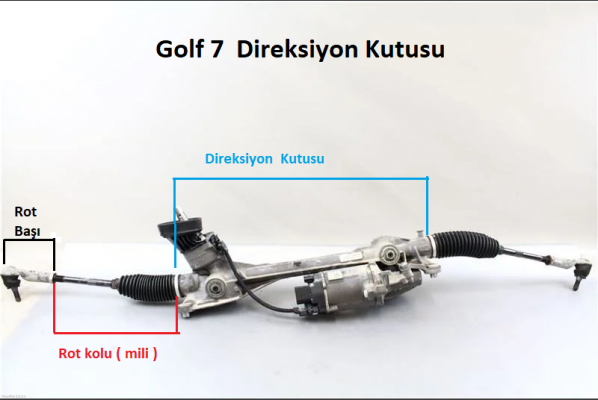

Sizinki de benimki gibi garip. Bendeki titreşim mesela 20km de bile var e o hızda teker ne kadar dönüyor ki direksiyonda benim hissettiğim periyotta titreşim yapsın. Motorun kendinden diyeceğim ama durduk yerde yok ya da yok gibi birşey.
Sizin sorununuz Direksiyon kutusu + Rot kolu + Rot başı üçlüsünden birindeki bozukluktan kaynaklı olabilir.
Çok düşük hızlarda bile direksiyonda titreşim hissettirecek ilk şüpheli bu üçlüdür.
