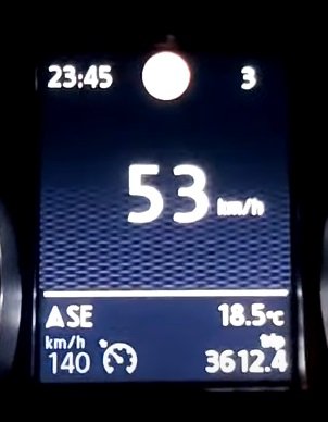

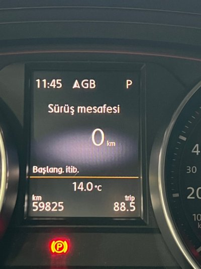

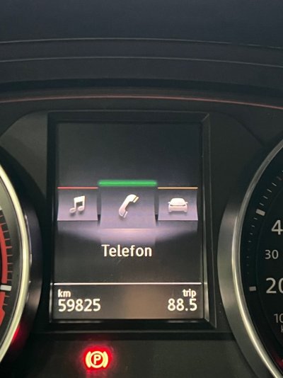

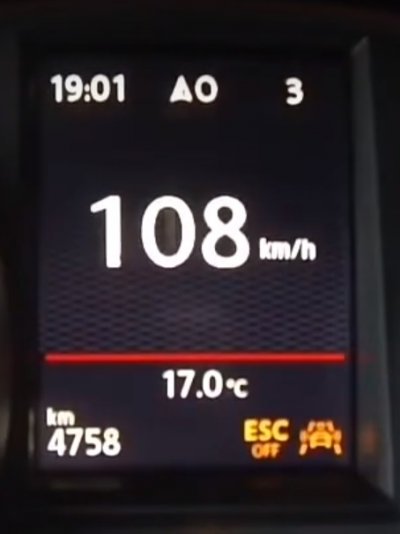

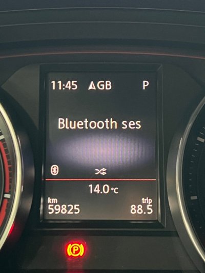

2014 Golf Gti aracımın gösterge temasını sadece kırmızı renk olarak kodlamak istiyorum.
Benim aracım fabrikasyon Variant2 dediğimiz karbon tema ve beyaz ambiyans ile geldi. Variant1 e çevirip tüm menülere renkleri getirebiliyorum ancak Sürüş Bilgilerinde sarı, Bluetooth menüsünde kırmızı, Telefon menüsünde yeşil oluyor ve arka karbon tema görüntüsü kayboluyor. Yurt dışındaki Gti videolarına baktığımda hem karbon tema hemde sürekli kırmızı ambiyans mevcut.
Bunu bir şekilde kodlamamız mümkün müdür? Yardımcı olabilecek birileri var mıdır?
Şuanki ve istediğim şekildeki görselleri ve benim kodladığımda olan görselleri ekliyorum.

Merhaba, ambiyans menü ve renkleri aktif etmeniz gerekiyor hangi cihazı kullanıyorsunuz ?
Odis ve Vcds cihazlarım var. Aracım 2014 model olduğu için eski nesil BCM var üzerinde. Sanırım BCM dendolayı ambiyans menüsü 5F e kodlayamıyorum diye biliyorum. Orta ekranımı 9.2" Mib2.5 Harman ile değiştirmiştim.
