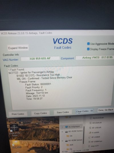

Merhaba arkadaslar yaklaşık 6 ay önce airbag lambam yandı ve sildirsemde bi süre sonra tekrardan yandi.sizce bu hatayı neden yapıyor hatayı resme ekledim20231113_201855.jpg
Bence uzman bir yerde tekrar dan okutun hata koduna bakın hangi airbag hata kodu veriyorsa oraya yoğunlaşın airbag fisleri de gevşemiş olabılır o yüzden hata verir
Merhaba arkadaslar yaklaşık 6 ay önce airbag lambam yandı ve sildirsemde bi süre sonra tekrardan yandi.sizce bu hatayı neden yapıyor hatayı resme ekledimEkli dosyayı görüntüle 71974
Hocam aracı yeni mi aldınız?
Yolcu airbag ateşleyicide direnç yüksek uyarısı vermekte. Olması gerekenden yüksek bir dirençle karşılaşmakta. Torpido içindeki airbag kontrol edilse iyi olur, umarım direnç yoktur
Arac 1.5 yıldır bende ağır hasar kayıtlı ön airbagler islemli ondanmidir acaba
