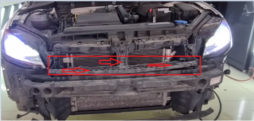

Hocam tekrar görüştüm firma ile ön tamponun dizel araçlarda tam oturmadığını bu nedenle intercooler ın önündeki koruyucu kelebeki çıkardıklarını belirttiler. Bu koruyucu çıkarmadan oturmaz mı tampon. Benzinlilerin intercoolerı küçük bu nedenle onlara uyumlu olurmuş bu tamponlar ? Doğru mudur bilemedim.
Söktükleri parçada şu imiş
Ekli dosyayı görüntüle 72135
Ön panel bazı golfler geride bazı modeller dışarıda oluyor. Intercooler bizim araçlarda yok. Klima peteği b görünen.
