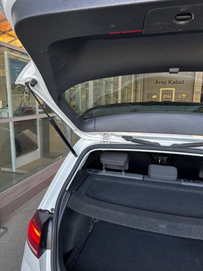

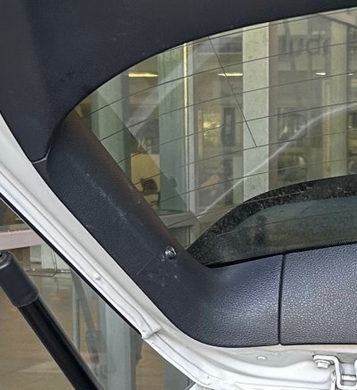

Merhaba Arkadaşlar,
Fotoğraflarda göreceğiniz gibi pandizot ipini taktığım pim kırıldı.
Kırılan parça kayıp ve mevcut değil.
Servis o plastik aksamın tamamen değişmesi gerektiğini bildirdi ve çok uçuk bir fiyat çıkardı.
Çözüm önerilerinizi alabilir miyim?

Fiyat ne kadarmış? (indirimli indirimsiz)
Parça değişimi için çıkmacıları araştırınız.
Geçici çözüm vida takmak.
images
@ogzogz 'un dediği gibi vida atılarak sanayide plastik tampon tamiri yapan bir ustaya vida üstüne plastik kaplama yaptırabilirsin. Bu işlemle orjinalinden daha sağlam olacaktır.
Değecek bir şey ise servisten alınır pandizot pim için servise gidip para bayılmanıza gerek yok bence..

siyah ufak vida attım oraya belli olmuyor bile hızlı ve pratik bir çözüm.
