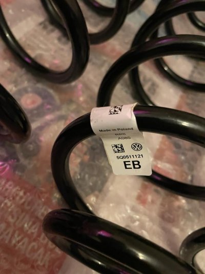

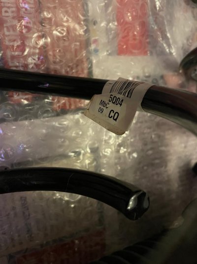

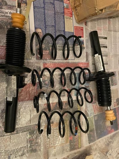

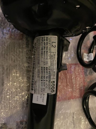

Arkadaşlar selamlar, 2019 1.0 midline plus aracıma 2020 model 1.5 tsi fr leondan çıkma spor süspansiyon yay takımı ve amortisör aldım. Henuz 300 küsur km de iken araçtan sökülmüş yay ücretinin üzerine ufak bir farkla satıcıdan ön iki amortisörü de aldım, merak ettiğim aracıma uygulama yaparken aldığım amortisörleride takıyımmı yoksa yedek parça olarak depomda dursunmu golf amortisörü ile farklılığı varmıdır sadece yayları takmam yeterlimdir?

servisten kendi şase numaramla ön-arka amortisör parça numaralarını aldım sonra leondaki parça no baktım leonda 023FN ile biten no golfte 023FH olarak geliyor hatta sachs gibi firmaların referans no olarak bakıncada seat 023FN vw 023FH diye gösteriyor burada fark varmıdır bilmiyorum ama iki aracada aynı amortisörü öneriyorsa fark yoktur diye düşünüyorum bende farklıdır diye biliyordum leonun dinamikleride golfe göre sert bence en büyük etken yaylar olacaktır diye düşünüyorum henüz montaj yapmadım yaptığımda sonuçları paylaşırım(y)
Hocam bende aracıma 1.5 tsi rline golf aracın yaylarını yetkili servisten şase numarası ile aldım. Kendi aracım 1.5 tsi highline golf 17 inc dijon jantlı.
İki araca ait şase numaralarından ön/arka amortisör ve yay parça numaralarını yetkili servisin yedek parça elemanı ile sistemde karşılaştırdım. Amortisörlerin kodları aynıydı. Yaylar farklıydı. Bu şekilde sipariş verdim şimdi 18 inc orjinal sebring jant ile kullanıyorum. Kışlık lastiklerle de dijonlara geçiş yapıyorum.
Sonuç: aracın düşme miktarı tam istediğim gibi. Yok tutuşu arttı, sıkılaştı baya. Konfor ise 1-2 tık azaldı diye bilirim. O da yayların sertliğinden dolayı.
