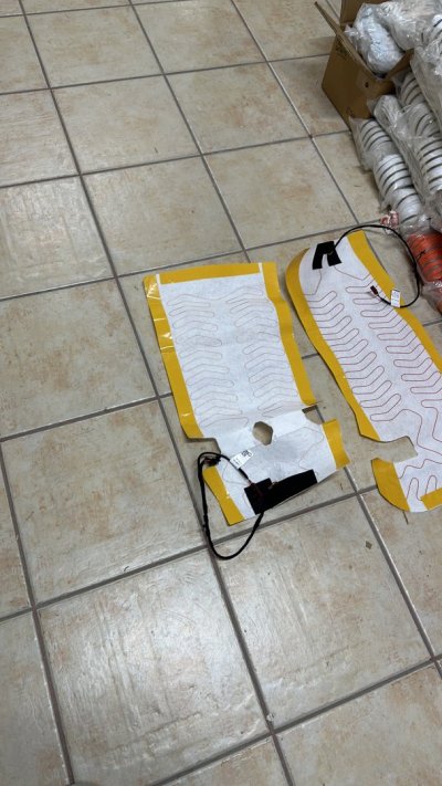

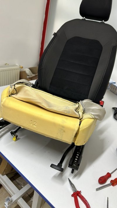

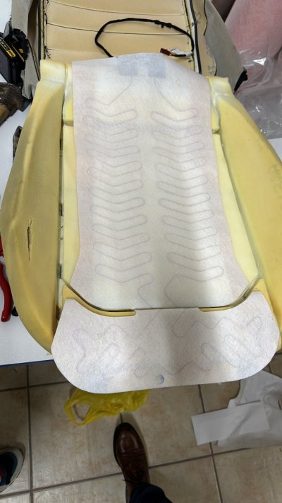

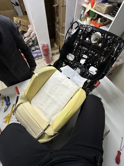

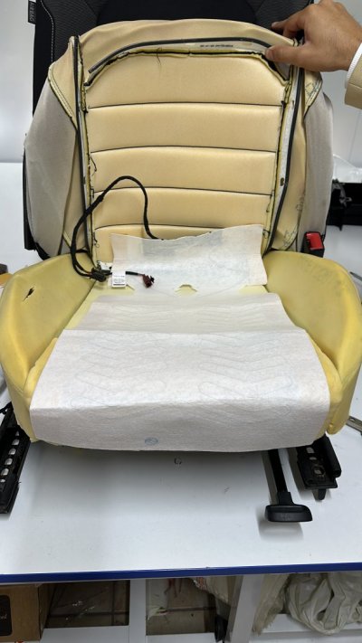

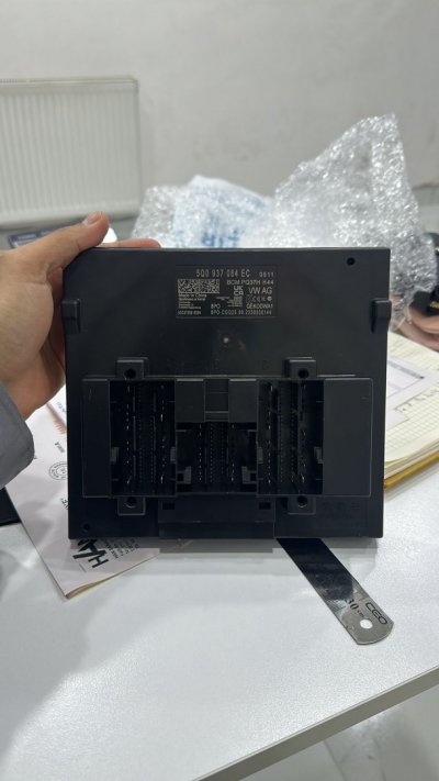

Herkese iyi akşamlar bugün iki koltuğu da söküp koltuk isitma pedlerini yerleştirdim bayaği uğraştirdi ama ikinci koltuğu yaparken hızlandı elim 😁 pedler okey. Sira Highline BCM ve kablo elektriklerini çekmekte.. 🧿🤤 ancak Benim comfortline bcmsini rline bcm ye kopyalamak lazimmiş bende vcds kablo var ama yeterli gelir mi zor mudur?

Vcds ile olmaz. Odis ile yapılması lazım yeni bcm’nin bileşen koruması kaldırılacak ve anahtarlar kodlanacak eski sonrasında bcm yazılacak. Forumda bu işleri yapabilecek bir çok arkadaş var
Halledildi, sorunsuz çalişiyor. İyi ki yapmişim dediğim bir retrofit oldu.. değdi 👍🏽🔥
