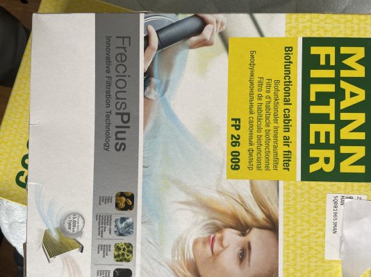

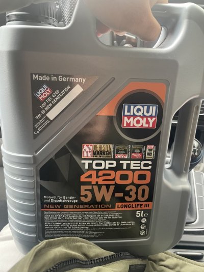

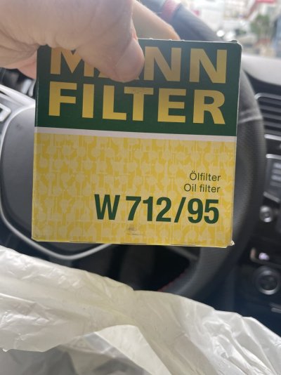

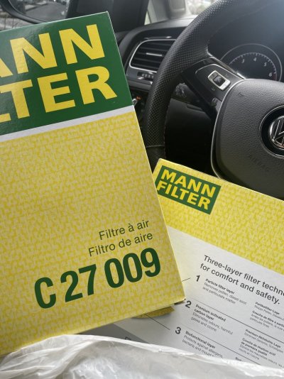

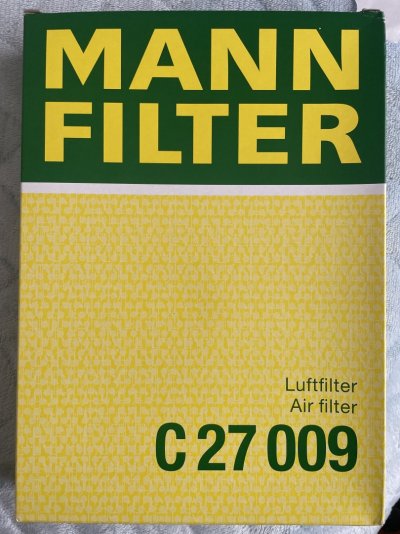

Merhaba Arkadaşlar,
Bugün 5 lt L. Moly yağ
Mann filtrelerimi aldım.
+ karter tapası.
1.700 TL yağ,
Hava filtresi 400 TL
Yağ 240 TL
Polen 450 TL
Karter tapası 50 TL.
Yer: İstanbul Maslak Atatürk Oto Sanayi.
