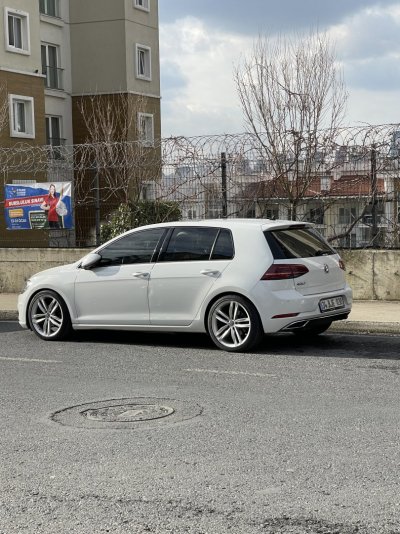

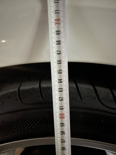

Jantlar ofsetli değil durban jant 225/40/18 lastiklerim var.. Araca spor yayı takmadan ölçmeyi unuttum şuna kaç cm düştüğünü bilmiyorum. Araca ait bir görsel ekliyorum. Şuan çamurluk ağzı yüksekliği 65.5cm geliyor.

Dün bi araç geldi işyerime önlere coil arkalara aynı markanın 5 cm yaylarını takmışlar. Görüntü çok abartılı basıktı. Bence ideal olan sizin aracın basıklığı. Bende aynı şekilde kullanıyorum.

Bende 3.5cm yay kullanmaktan yanayım hocam ama hesabıma göre araba 3.5 cm alçalmadı. Gelen arkadaşta büyük ihtimalle o yüzden 5 e geçmiş olabilir eğerki aynı marka ise.

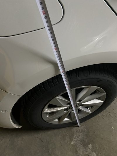

195/65/15 Kışlık Lastik - Cam Tavan Hariç
Zemin Düz (Eğim %0)
Lastik Basınçları 2.4 psi
Bagaj Tamamen Boş (Stepne Mevcut)
Yakıt Durumu %50 Dolu
Arkalar 68.8 cm
Önler 67.8 cm
Zeminden Çamurluk başlangıcına dek olan uzaklık

Hocam gerçekten çok teşekkürler seni uğraştırdım. Benim lastikler 225/40/18 çapta yaklaşık 0.3 cm fark var. Aracın yüksekliği 66cm. Hesabım doğru çıktı. Yaylar 2.5 cm düşüş sağlamış.

Rica ederim ne demek. Hesabınız doğruymuş
