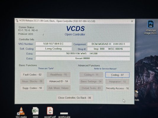

BCM değiştirdim bu şekilde hata alıyorum sebebi ne olabilir? Önemli

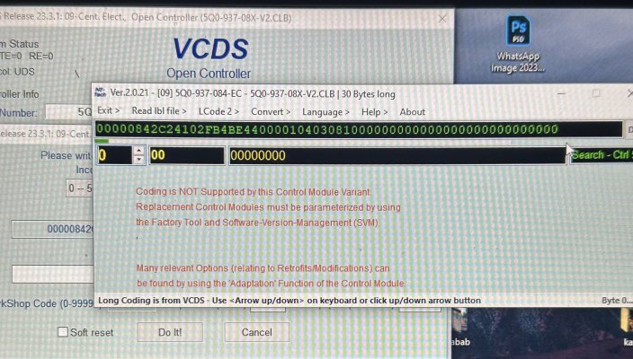

Merhabalar aracıma koltuk ısıtma yaptığım için BCM’yi değiştirdim. yazılım da hallettidim ancak böyle bir sorun var ben kendim VCDS ile girip central electric kısmıyla işlem yapmaya çalıştığım da bu şekilde bir hata var 1-2 yerde aradım ama bulamadım hiçbir sebep acaba bunun çözümü nedir?IMG_4386.jpeg
2017 ve sonrası araçlarda kullanılan bcm lerde long coding bölümünden işlem yapılmıyor. Kodlamalar adaptation bölümünden yapılıyor. Sizin bcm nin de sürümü yeni olduğu için bu şekilde yapmanız gerekiyor. Yani bir sorun yok.
Adaptation a girmeden önce security access bölümünden belirtilen kodu girmek gerekiyor. Bu işlemi yaptınız mı?
Üstadlara sormak lazım bu bcm parça numarasını sahip bcmyi golfte sağlıklı şekilde kullanılıyor mu diye ?
bende çok arada kalmıştım aliexpresten alıcaktım ama hiç golfte kullanan bulmadığım için almaktan vazgeçmiştim
Kablo Orjinal değil gibi bundan dolayı Adaptasyona giremiyor olabilirsin. @zulalyol hocam belki yardımcı olabilir.
Araç golf 7 olduğu kablo orjinal olmasada aracı görür.Kablo yazılımı ile ilgili sorun olabilir
Hata kodlarinin basinda no asam data found yaziyorsa bcm kodunu taniyamiyordur. Kablo yazilimi guncellenecek
