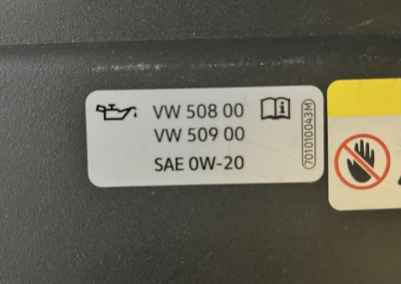

motor kaputunuzda vw yağ onay spesifikasyonu belirtiliyorsa vw 504-507 yada 508-509 gibi o spesifikasyonlarda yağ kullanabilirsiniz yağ numarası olarakta aracınızda 0w20 yada 0w30 yağ kullanmalısınız, genede kitapçıktaki bilgilere göre kontrol edin

Motor kaputunu kaldır önde etiket var...
