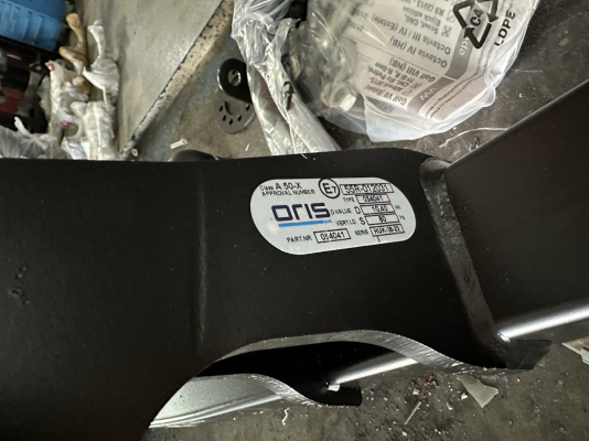

Golf 8 Impression paket aracıma çeki demiri taktıracağım. Şaşmaz da Birlik Oto AŞ den randevu aldım. ORIS marka alman üretimi vw de tercih edilen bir ürünmüş.

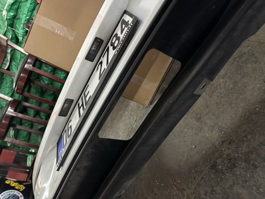

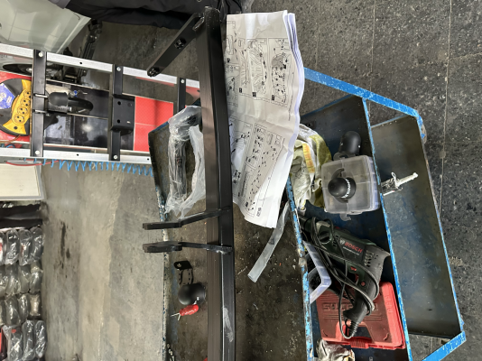

daha önce golf gibi bir araçta çeki demiri tecrübem yok ancak izlediğim montaj videolarında gördüğüm kadarıyla ufak tefek kesme delme işlemleri var bunlar için yanınızda araç rengi bir astar boya yada sprey mum götürün kesilen yada kablo geçirmek için delinen yerlerin içine ve etrafına sıkın ileride korozyon oluşmaması için (y)

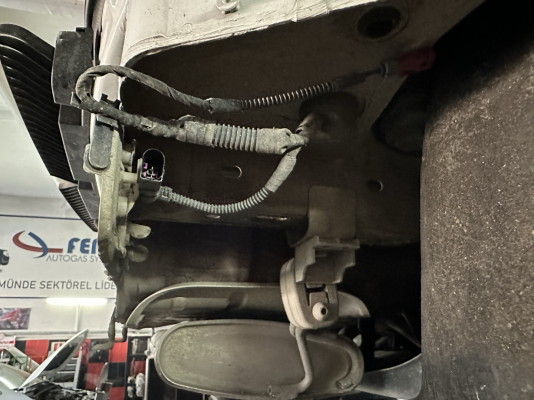

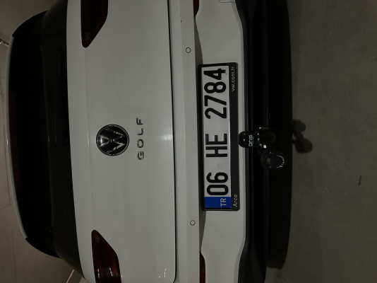

Merhaba tekrar. Çeki demirini taktırdım. Çok yakıştı. Aracın alt kısmında çeki demiri için delik varmış üretimden otomatik öyle geliyormuş. Difüzör kesilmedi bu sebepten. Çok sevindim bu olaya. Tam bir alman arabası oldu şu an. Taktıracaklar için bilgilendirme olsun diye yazıyorum. ORIS marka vag grubu araçlarında tavsiye ediliyormuş. Almanya'da da aynı markayı kullanıyormuş servisler. Bilgilerinize,
