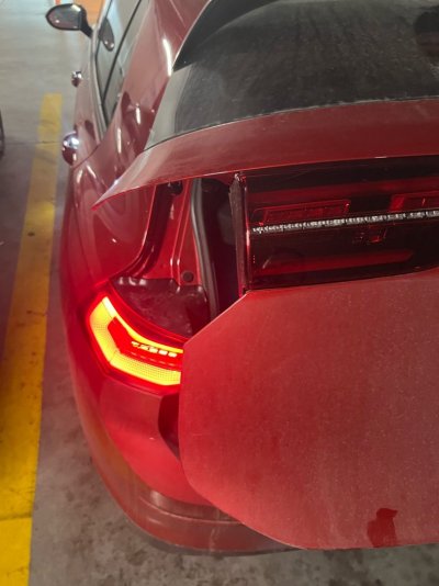

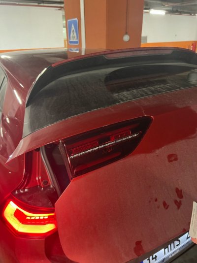

Arkadaşlar merhabalar, arka stoplarımı yakın zamanda IQ ile değiştirdim. Kendim montajını yaptım ve şimdi kusursuz çalışmaktalar. Ancak arka stoplar için life serisi araçlarda kapak açıkken bağaj kapağı üzerindeki ışıklar orjinal kodlamasında sönmüyorlar. Orijinal fabrika çıkışı Rline IQ ledler kapak açıldığında sönüyor. Bunu nasıl kodlarım? Bu arada elimde OBD cihazı mevcut.

Golf 8 standart stoplarda LED bagaj kapağı açılınca sönmüyor.
IQ light stopta sönüyor.
Montajı kendim yaptığım için benimkiler sönmüyor. Sönmesi için map kanalına ihtiyacım var. Adaptasyon kanalı ile ilgili. Aslında kod çok basit, tabi golf 7 de.

Ben tam tersi istiyorsunuz zannettim.
Yani siz yanmasın istiyorsunuz değil mi?
@yavuzbattal
Sonradan fark ettim de sinyal ya da flaşör aktifse, kapak tarafındaki sinyal de yanıyor.
