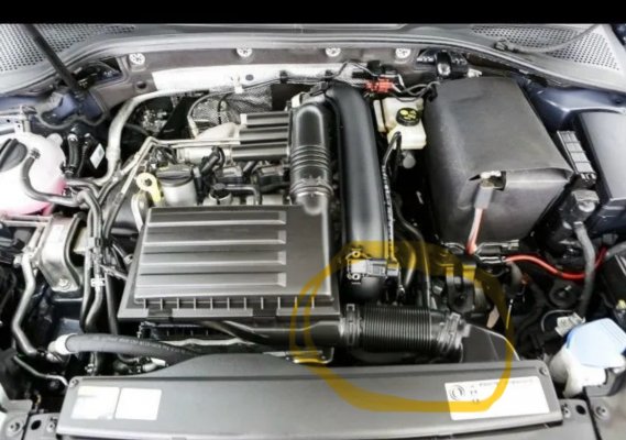

Birde ilk çalıştırma da koku geliyor az bişey kontrol ettim resimdeki yerden geliyor koku.
