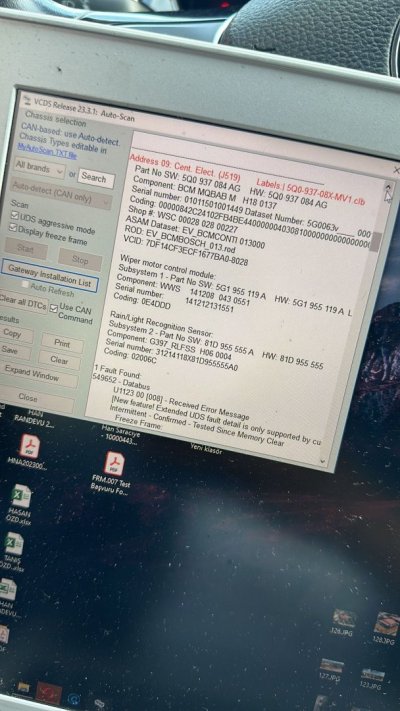

Hocam benim comfortline aracimda. Elektrikli ayna Destekleyen kapi modulleri olmasina rağmen (orj elektrikli ayna taktiktan sonra) her iki ön cam da tam otomatik kapatirken yariya kadar geri açiyor sizde kapi moduluyle alakasi olabilir mi? Böyle bir hata var hemde
    148.6 KB · Görüntüleme: 14
bunun sebebi parametre-cam motoru uyumsuzlugu
Parametre ve kalibrasyon ile duzelir
Kime sorduysam halledemedik.. yazdan beri cinnet geçiriyorum her cami tam kapatmaya calişinca açiyor yariya kadar o yuzden kumandadan aç kapatta çalişmiyor 😁
parametre dediğiniz yazilim mi? Cam motoru uyumsuzluğu elektrikli aynayla mi? Motoru mu değiştirmek lazim
Modul yazilimi- cam motoru arasi uyumsuzluk. Her ac kapada kalibrasyon gidiyordur. Muhtemel sebep cam motoru beyaz govdeli yerine siyah olan takilmali
Aynen her seferinde bazen yapar bazen yapmiyor. Cift tik ayarliyorum senkronu sonra geri bozuluyor. Kafa gelip gidiyor galiba. Cam motoru kodu vs var mi? Bcm de degisti aslinda duzelir belki diyodum duzelmedi..
