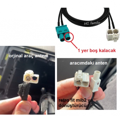

arkadaşlar tesisatı söküp baktım.
anten kablosu 2 to1 olarak bağlanmış sorun bundan olabilir. @CemK bey bir yorumda bu durumdan bahsetmişti.
Cem bey benim tesisatta bir adet kablo var. ancak 2 to 2 kablo alırsam bir yer boş kalcak bu durum olumsuz etki yaratır mı?
