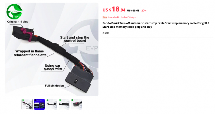

Merhaba, aliexpress sitesinde gezerken start stop sistemini hafızalı hale getiren ara dönüştürücülere denk geldim.
Araç her çalıştığında start stop devre dışı uyarısı vericek mi diye hiç çalışan örneğini bulamadım.
Bu veya benzer ürünleri kullanan oldu mu?
https://www.aliexpress.com/item/1005006478459406.html
Aracım Golf 7.5 bunu aracımda kullanıyorum Start/Stop tuşunu hafızalı hale getiriyor. Start/Stop sistemini devre dışı bıraktıysanız her kontak açışınızda start/stop sistemini otomatik kapatıyor. Faydalı mı diye soracaksanız bence evet, faydalı. Sistemi aktif edince her kontak açışınızda Start/Stop aktif olarak çalışmaya devam ediyor.

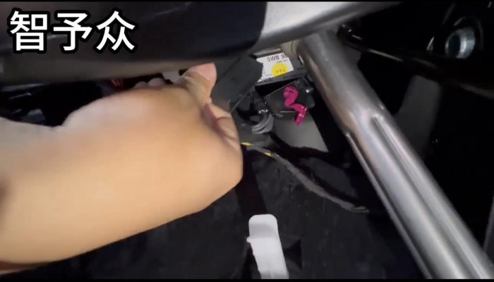

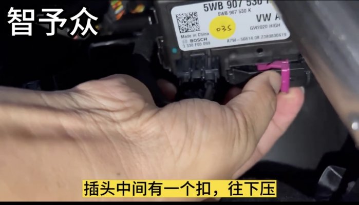

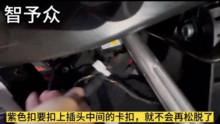

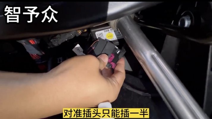

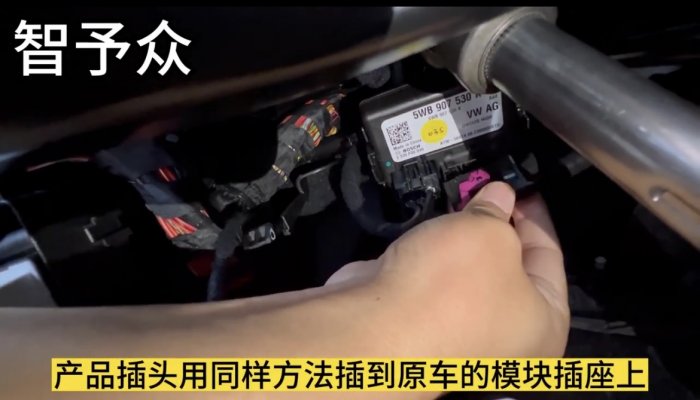

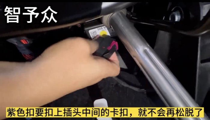

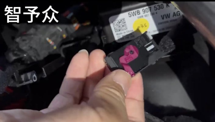

Baglanti basit mevcut tusun soketini sokup bunu araya bagliyorsun kesme bicme yok kodlama yok direk calisiyor

Satıcıya mesaj attım video attı mevcut kabloyu çıkarıyor bir ucunu çıkana bir ucunu çıkardığı yere takıyor dediğin gibi basitmiş...

AliExpress'te bu muhteşem ürünü buldum. Hemen göz atın! 631,23TL 20% İndirim | Golf mk8 kapatmak için otomatik start stop kablo başlangıç durdurma bellek kablosu golf 8 başlangıç durdurma bellek kablosu tak ve çalıştır
