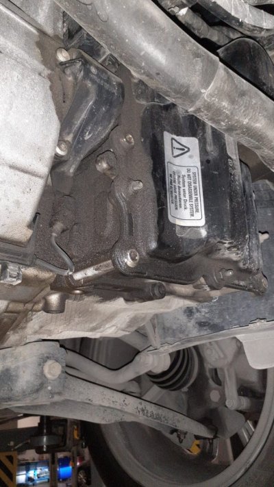

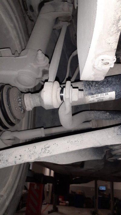

Merhabalar, geçen yıl golf 7 marka aracımı yetkili serviste yaptırmış olduğum bakımda araçta yağ kaçağı olduğu bilgisi verilerek yğksek maaliyetler çıkarmaları üzerine dışarda tanıdığım bir ustaya götürdüm. O da kaçak olmadığını bir problem olmadığını söyledi. Bunun üzerine aracı kullanmaya devam ettiğimde her 4-5 bin km’de 1 litre yağ eksiltmeye başladı. Ustayla görüştüğümde bunun da normal olduğunu söyledi. Ancak dün yapmış olduğum yağ eklemesi akabinde aracım park halinde olduğu yerde yağ kaçırdığını farkettim. Geçen yıl servisin benimle paylaşmış olduğu ve bugün çekmiş olduğum görselleri ekliyorum. Sorun nerden olabilir? Yardımcı olursanız sevinirim.

Fotograflardan net bir bilgi çıkartamıyorum fakat 2013 golf aracımda motor üst kapağı yağ kaçırdığı için enjektör diplerinde yağ birikmesi oluyordu. Oradan aşağı kadar hiç sızdığını bilmiyorum ama isterseniz enjektör diplerini bir kontrol edin.
Ustaya gösterdim o da muhafazaya baktı yağ birikmesi veya kaçak yok dedi. Motor üst kapağındaki sızıntıya ait bir görsel var mı elinizde?

Servisin gönderdiği manidarlı resme göre de yağ kaçağı olduğu görülüyor. Ancak yağ aşağıdan yukarıya akmayacağı için yukarıya doğru kontrol ettirin.
Muhtemelen görünen yağı temizleyip nereden geldiğini bulacaklardır.

ikinci ressimde sanki şanzımandan kaçırıyor gibi , çamur gibi olmuş zaten, uzun süredir kaçak yapmış sanırım,
Görünüş olarak evet şanzıman üzeri yağlı ancak yağ ekleme motora yapıldığı için ona ihtimal vermiyorum. Ha ekstra olarak şanzıman da kaçırıyorsa başka sorunlar olması gerekir.
Şanzımanı 6 ay önce değiştirdim Avek’te(kavrama+mekatronik). Öyle bir durum olsa servis bilgilendirirdi diye düşünüyorum.
