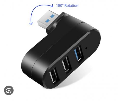

ikinci bir USB’ yi paralel alarak çalıştıramazsınız. Bunun gibi bir hub ile yapabilirsiniz ancakIMG_2132.jpeg
