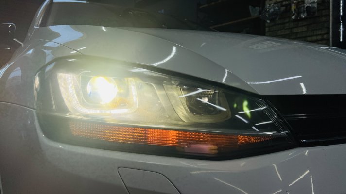

Calistiririm ben hicbir beyin degistirmeden, soket kesmeden.
    233.9 KB · Görüntüleme: 18
Ben j far kullandım 3 sene kadar. Sağ farın beyni yandığı için gündüz ledleri yanmıyordu tamir ettirdim. Aracımı satmasaydım kullanmaya devam ederdim. Çift mercek olduğu için gayet kullanışlı
