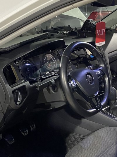

Montaj aşamasından önce aracınızın yedek anahtarıyla beraber gitmeniz gerekmektedir. Sebebi ise immobilizer tanıtımı yapılmasıdır. Tek anahtar ile giderseniz yedek anahtar montaj sonrasında işlevsiz kalacaktır. Sonradan araca tanıtılması yapılmalıdır.

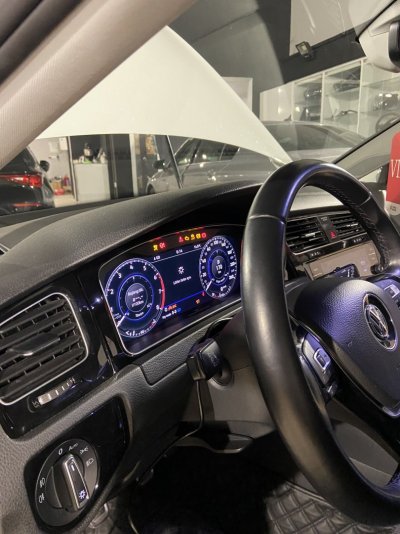

Montaj için multimedya çerçevesi ile sol klima hava bölmesi sökülerek eski kadranın çerçevesi çıkarılıyor. Eski kadranı ise tutan vidalar direksiyonun önünde bulunan kapaktan sökülerek kadranın fişini söküp çıkartılıyor. Yeni kadran yerine takılarak, most kablosuda torpido içerisinde bulunan üniteye takılarak diğer ucu kadranın fişiyle beraber bağlanıyor.
Ekli dosyayı görüntüle 73411
Ekli dosyayı görüntüle 73412

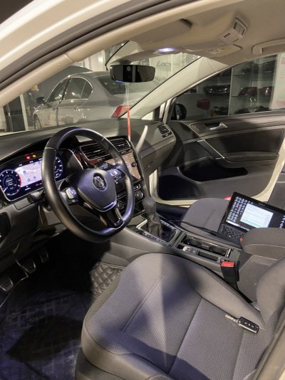

Geriye kalan online kodlama denilen işlem başlatılıyor. 2 anahtarda araca tanıtılıp online kodlanması bittikten sonra işlem tamamlanmış oluyor.
Ekli dosyayı görüntüle 73413
Montaj aşaması bittikten sonra 4 adet kullanılabilir tema bulunuyor. Bunlar standart Golf teması, Tiguan teması, R teması, GTI teması oluyor. Kendi aracımda orjinal golf teması yapıldı.
Bu temaları ambiyans aydınlatması sekmesinden renklerini değiştirebiliyorsunuz.

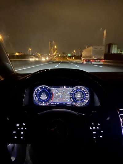

Ekli dosyayı görüntüle 73415
Navigasyon kısmına aldığınızda haritanın zoom ayarını da yapabildiğim ekranın kalitesi, mib2 ekranından daha kaliteli geldi.
