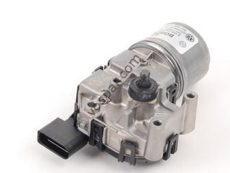

Aynı sorunu bende yaşamıştım. Ses vardı fakat su atmıyordu. Oto elektrikçiye uğradım silecek motoru değiştirdiler sorun haloldu.

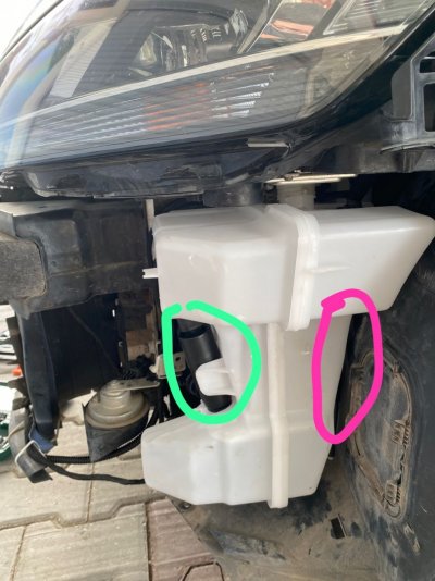

Anladığım kadarıyla sigortası yok direk besleniyor. Bu konuyla alakalı bir kaç video var , depo üzerinde bir motoru değiştiriyorlar sanırım benimkisinde 2 ad. var o zaman. Bir görsel olsaydı iyi olurdu benim için bulamadım , olanlarda tek motorlu depolar.
Yeşil ile işaretlediğim far yıkama mor ile işaretlediğim cam yıkama. Cam yıkama motoru iç tarafta kalıyor

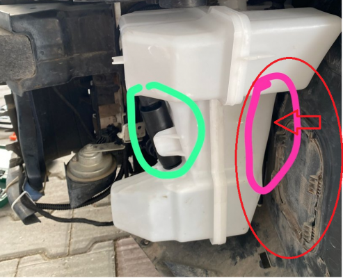

Hocam çok sağol fotoğraf iyi oldu , ok ile işaretlediğim kısımdaki motor anladığım kadarıyla. yuvarlak içine aldığım kısımın plastiği davlumbaz plastiği tekerin ordan sökülüyor gibi , oradan değiştirebilirim sanırım.

Evet davlumbaz sökülerek değişim yapılabilir. Rica ederim
