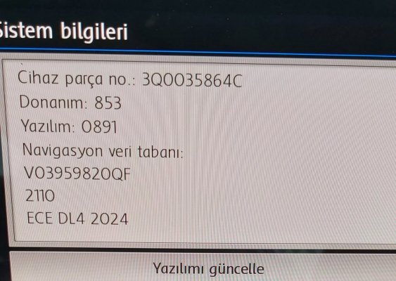

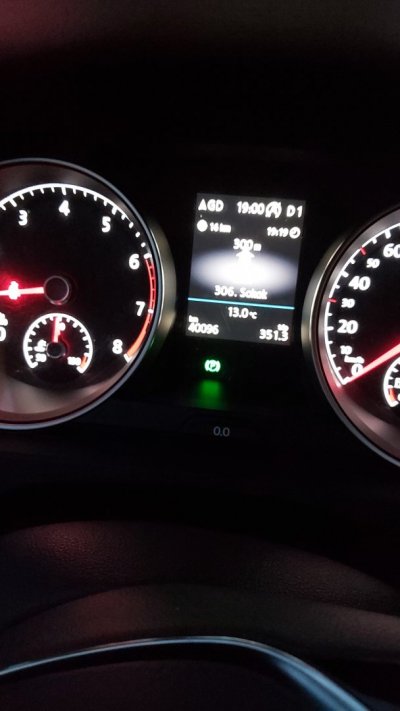

Günaydın dostlar! Bir süredir aracima taktirdigim mib2 864c ünitenin montaji ile uğraşıyorudum. Ekran kablosu ve gps anteni sorunlarını çözdüm.

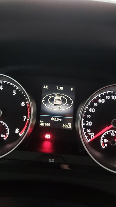

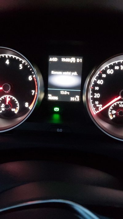

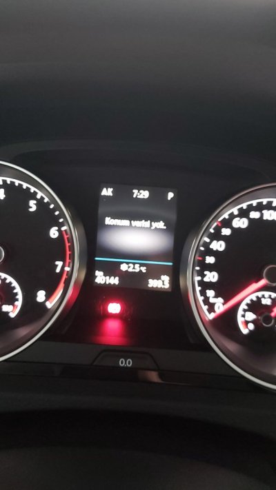

Cozmem gereken tek problem kaldı. Ünitenin kendi navigasyon verilerinin,sürücü gösterge ekranında arac durur vaziyeteyken sıkıntısız şekilde yansiyor. Fakat arac hareket etmeye başladığı anda nav. Verileri sürücü ekrandan kesiyor.
Unite navigasyon sıkıntısız şekilde çalıyor, konum bulma, pusula ve harita bilgisi ana ekranda görünüyor.

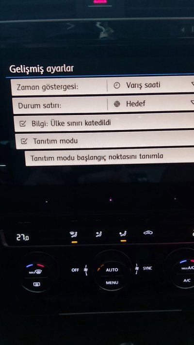

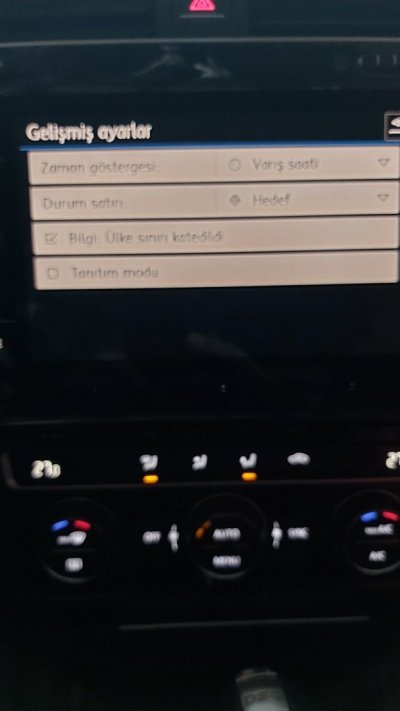

Navigasyon verilerinin sürücü ekranında görülebilmesi için gelişmiş ayarlardan tanıtım modunun secili olmasi gerekiyor. Arac durur vaziyetteyken bu bu modu aktif edip sürücü ekranında navigasyon verileri gorunmekteyken arac hareket eder etmez bu mod (tanıtım modu) devre dışı kalıp veriler sürücü ekranından kayboluyor.
Böyle bir sorunla karşılaşan veya bu sorunu çözmek için yardımcı olmak isteyen dostlara şimdiden teşekkür ederim. Hayırlı günler dilerim!

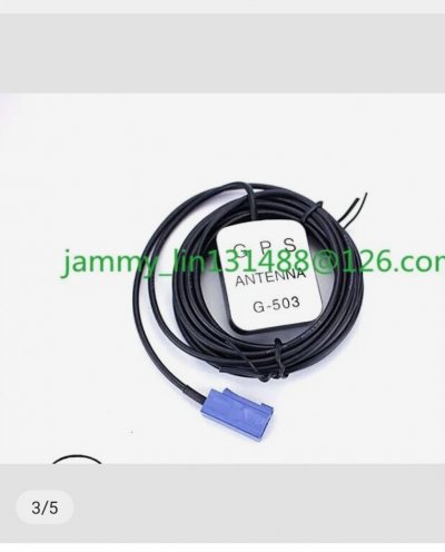

Ek pencere menusunden konumu acip gpsin ne kadar cektigini gosterir misiniz

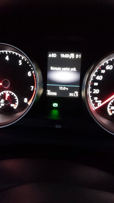

Bu sorun tamamen hatalı GPS anten kullanımı . 874C ve hayalet kadrana navigasyon aktarmada sorun yaşamıştım . Gösterge ekranında navigasyonu seçtiğimde konum verisi yok uyarısı alıyordum. Anten değiştirin düzelir
Bu taktığım ikinci anten. Denemek lazım.

Arac duruken gösterge ekranında konum verilerini aktarıyor. Arac hareket ettiği esnada gösterge ekranına gelen veriyi kesiyor.

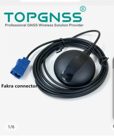

Siz hangi anteni almistiniz ve nerden aldiniz?

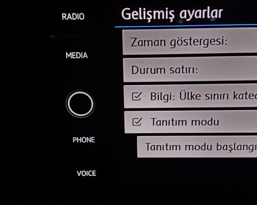

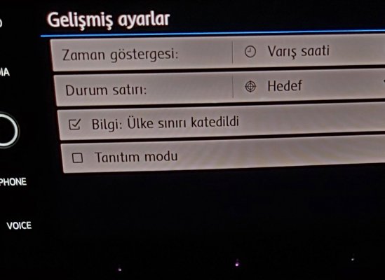

İlk anten calismadi. Konum bulmuyordu. Bu anteni aliexpres ten sipariş verdim. Anteni takar takmaz konum buldu. Şu an takili anteni paylaşıyorum. Dikkatimi çeken şey, arac durur haldeyken navigasyon ayarlarından, gelişmiş ayarlardan, tanıtım modunu aktif ettiğim zaman veriler ekrana yansiyor. Gaz pedalına basıp araç yürüdüğü an tanıtım modu deactive oluyor gösterge panelinde ki veriler kesiliyor. Navigasyon ana ekranda çalışıyor, ana ekranda problem olmuyor. Resimleri aşağı da paylaşıyorum.

İlk kullandığım çalışmayan anteni paylaşıyorum.
    60.2 KB · Görüntüleme: 9
Oluşan problem navigasyon anteni değişimiyle çözüldü. Konu kapanmıştır.
