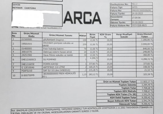

Antifiriz 2litre değişmiş neden komple değişmedi eskisini mi koyuyorlar hepsini değişin diye bizim mi talep etmemiz lazim
